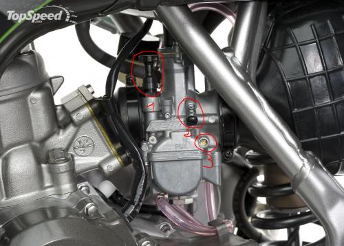

Je me demandais quelles sont ces vis sur ce carburateur ? Sur ma 125, la n°1 c'est le starter qui sert aussi à régler le ralenti, est-ce identique ici ?.
Merci pour les infos concernant ces vis !.

Non ici tu as le starter ,juste un peut plus bas tu as la vis pour le ralentie et en dessous tu as la vis de richesse .

Ta bécane serait pas une cr125 par assort parce que les cr125 on la vis de ralentie sur le starter aussi.

1 : starter
2: vis de ralenti
3: vis d'air, pas de richesse!( ça règle le flux d'air, pas d'essence!)

Bien vu ! ici ce serait pour un kx 85.
