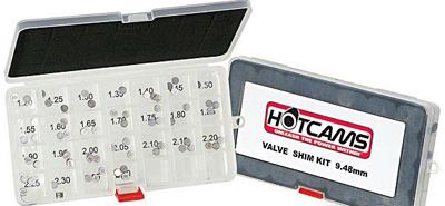

- - Maxx   Calculateur de pastilles de soupapes CRF le lien ...   28 May 14 à 21:53
