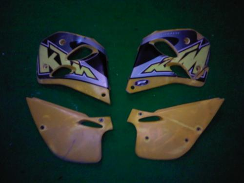

Salut a tous voila je me permet de vous demander un coup de main pour ma déco de mon 250 GS
Vu que les kits déco sont introuvables, j'ai commandé des stickers mais maintenant je ne sais pas comment les mettre si vous avez des idées pour amélioré l'esthétique de ma bécane je suis preneur.
Voila ma base et mes stickers.

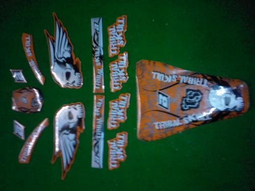

Et voila mes stickers (désolé pour la qualité).
Pour les plaques arrières je comptait mettre des fonds autocollants blancs.

Moi le conseil que je pourrais te donner, c'est de les mettre sur des plastiques neuf, deja ça va nettement rafraichir ta moto avec un orange beaucoup plus éclatant que tes vieux tout blanchi et ils tiendront plus longtemps (les stickers n'accrochent pas sur les plastique rayés).

j'aurais bien voulu mettre des plastiques neufs mais sur une bécane de 1997 les kits ne se font plus ... et a 200 ou 250 euro minimum le kit plus le kit déco sa va commencé de faire mal ^^ j'ai trouvé une idée de déco j'espere réussir a faire ce que je veut je vous fait des photos .

Je viens de regarder sur un catalogue et c'est vrai qu'en dessous de 98...
Dans se cas tu peux leurs mettre un coup de "pierre d'argent" pour effacer toutes les traces et dégraisser pour finir par un coup de decapeur pour les traces blanches. Y aura plus qu'à coller les slikers.
Et pour te répondre Mr magoo, non t'es pas obligé de mettre un kit deco sur des plastiques neuf à partir du moment qu'ils ne sont pas abimés si non je vois pas l'interêt si c'est pour se retrouver avec des bulles et imperfections à cause de rayures qui pourraient meme facilité son décollage au karcher!!! je prends exemple de ma ktm: les deco d'ouies (mini 30e) coutent plus chere que le plastique (20e)
apres c'est à toi de voir, mais moi c'est hors de question que je pose une deco qui coute plus chere que le plastique en sachant qu'il y aura obligatoirement des imperfections et des risques que ça se décolle.

Merci pour ton conseil de la pierre d'argent ! par contre j'ai pas compris pour les traces blanches au décapeur ...

Ca vient peu etre de moi mais on dirait bien sur la photo que tes plastiques ont pliés et ont des taches blanche! si c'est le cas tu peux les faire disparaitre avec un coup de decapeur thermique.

Ah oui je confirme les plastiques ont ete plié mais si je fait sa sa va pas les fragilisé?

Non au contraire, si le blanc disparait c'est que le plastique a repris sa forme (je crois que ça s'appelle "mémoire moléculaire") et puis à par les bavettes avec la boue, le reste des plastiques n'ont pas de contrainte comme le cadre.

Au passage si quelqu'un a un kit déco tribal skull non monté ou s'il peu me faire des photos sa m'arrangerais je pourrais copier dessus merci en tous cas pour tout sa!
