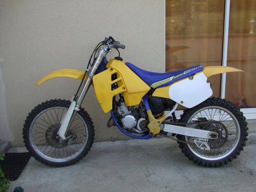

Salut amis pilote et mécano !
J'ai une petite question au sujet de l'amortisseur arrière de ma moto qui m'intrigue!
En effet, après avoir comparé ma moto avec celle d'un collègue du forum qui a une RM 125 de 1992 comme moi, j'ai remarqué que lorsque la moto est posé au sol, sa hauteur de selle? (du moins je veux dire la hauteur entre le garde boue et le sol ou encore entre le bas des plaques latérales et le sol) est plus haute que la mienne !
Donc j'aimerais savoir si quelqu'un connaitrais les hauteurs d'origines ? ou encore si ce n'est pas un soucis de mon amortisseur arrière? cartouche d'azote vide ? ou autres.
Merci d'avance si vous arrivez à éclaircir ma lanterne.

Ben on a le même ressort, moi je fais 1m75, 70 kilos, je touche le sol avec les jambes plié quand je suis sur la moto, et le collègue lui fait 1m80 70 kilos et a les jambes tendues !
Donc c'est embarrassant tout ça, puis la moto avait été vérifié c'est ça qui m'intrigue

posté 22 Feb 10 à 22:18
il te faut régler le sag de ton amorto .
édit : pour que tu comprennes, le Sag = la précontrainte du ressort wink.gif
si le Sag est déjà réglé et qu'il est à la bonne valeur et bien tu as un soucis dans l'amorto, soit manque d'huile ou plus probable un manque d'azote.
Une question, tu révises ton amorto tout les combien ? (révision = vidange et pression azote)
car quand tu veux faire les choses bien il faut faire ton amorto au moins 3 fois dans l'année, mais c'est vraiment un minimumm vital que je te donnes car normalement il faut le faire comme la fourche c'est à dire entre 12 et 14h de roulage. tout celà bien sur pour avoir une suspension au top, sachant que c'est par là que tout passe wink.gif je l'ai déjà dis mais je me répètes, rien ne sert d'avoir un pot usine + une Vforce ect.... si la partie cycle est une daube.

la fourche et l'amorto avait été réglé, c'est pour ça que je me pose la question
Si tu veux je peux te montrer par msn la différence entre mon RM et celui du pote ?
posté 22 Feb 10 à 22:28
il faut savoir aussi que ce qui est valable aujourd'hui en réglage, ne sera pas forcément valable demain, tout simplement en raison de divers paramètres dont notament celui de l'Usure, car oui les ressorts faiblissent avec le temps et si elle a été la propriétée de pilotes plus lourds que la normale que les ressorts peuvent accepter à l'origine et bien il faudrait voir à remplacer tout ça, ensuite peut ètre que tu as des ressorts plus souples que la moto de ton pote.

ça par contre je sais pas combien d'année il a le ressort, ni qui est monté dessus, après niveau ressort, si je ne me trompe, c'est classé par un code couleur, hors nos ressort sont tout 2 jaunes!
Moto du pote (le RM bien sur ^^) :
La mienne :

Donc d'après toi il faudrait vérifier quoi avant de ce lancer dans des changements de pièces et tout ça ?
Mais ce qui est bizar c'est que après mon achat, elle a été réglé pour ma taille et mon poids, quoique peut-être pas la taille, mais toutefois le poids je suis sur !
posté 22 Feb 10 à 23:23
moi je pense que ton amorto est bien fatigué car pas assez entretenu, donc la seule chose à faire c'est l'ouvrir et voir ce qui se passe dedans et en même temps voir pour un recconditionnement ça ne lui fera vraiment pas de mal de lui remplacer bagues, spys, cache poussière ect.., voir si la membrane d'azote est toujour étanche ect ect.. et bien sur remplacment de l'huile et de l'azote. Peut ètre que dans ta bombone il y a eus de l'air à la place de l'azote donc la bein c'est clair l'amorto n'est plus au top de sa forme.

le mieux si tu n'est pas très calé en mécanique c'est de confier ton amorto à quelqu'un qui s'y connait, car bon ok ce n'est pas comme démonter un moteur mais le travail des suspensions c'est une science (aussi pas mal de sorcelerie quand on commence à les bidouillées) , bon si c'est un simple démontage et remplacement d'huile c'est pas bien compliquer mais il ne faut pas faire n'importe quoi tout de même, surtout ensuite niveau remplissage et purge car il ne faut surtout pas de bulle d'air dans le système, et puis pour finir le remplissage à l'azote doit ètre fait par un pro équipé du matos pour le faire car c'est très très dangereux, ça peu exploser à tout moment, les bouteilles d'azote sont à 200 bars de pression donc à manipuler avec prudence wink.gif
posté 22 Feb 10 à 23:38
Citation (Courgette35 @ 22 Feb 10 à 22:28 ) *
Puis le coup à peu près d'un reconditionnement à peu près?
si pas de pièces à changer, il te faut tout de même un bidon de Kayaba K2C (22 €) et un remplissage d'azote (entre 10 et 20 € suivant les endroits)
si remplacement du kit recconditionement et bien là c'est dans les 70 € le kit avec toutes les pièces d'usure de ton amorto wink.gif

j'irais voir chez Cat Racing par chez moi alors pour ça, toutefois je vais quand même faire quelques mesures par rapport à l'autre RM!
Car ça peut-être la précontrainte de l'amortisseur quand même ?
posté 22 Feb 10 à 23:44
mais vu le temps que ton amorto n'a pas été entretenu, tu devras y passer wink.gif

Pas de craintes, je refais ou prépare des suspensions très très souvent et il est très rare de voir un amorto aller à la poubelle, perso sur une bécane de cross (donc amorto recconditionable) je n'en ai jamais envoyer un à la poubelle depuis que je suis mécano, tout est remplaçable wink.gif

Sinon dernière question, il faudrait que je vois aussi les biellettes non ? si elles sont grippées ou pas ?
posté 23 Feb 10 à 00:25
si les rotules de tes biellettes n'ont pas de jeu et ne sont pas grippées et bien pas besoins de remplacer, un bon graissage au bisulfure de molybdène (la graisse grise fonçée qui pue) 1 fois tout les 15 jours et ça roule wink.gif
