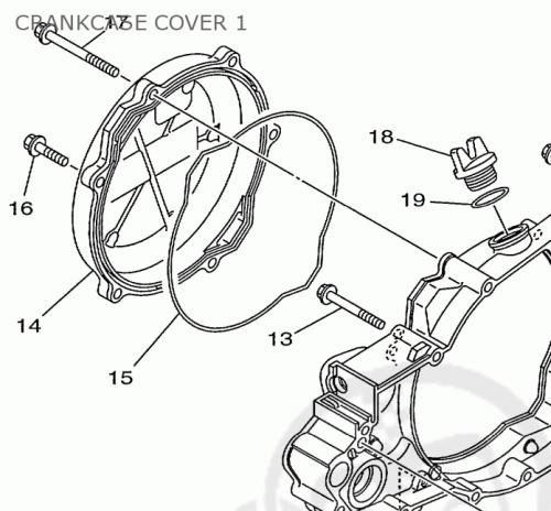

Donc quand est il, y a t'il joint ou pas, pour la vis de niveau d'huile, ou se trouve t'elle car je ne la vois pas et pour les spy je vois sur la micro fiche qu'il y en a deux dois je changer les deux et suis je obligé d'ouvrir le moteur en deux, puis je faire seul ???
PS: lien de la micro fiche http://www.bikebandit.com/houseofmotorcycl...yz250l1/o/m8876 (fiche vilo et piston) les deux joint spy c'est bien le 14 et le 17?

posté 4 Mar 10 à 00:31
sur ton carter il n'y a pas de vis de niveau à mon souvenir
et celà se confirme sur la vue éclatée de ton carter

Membre no 7392
ha bah voila pourquoi je ne la trouvais pas je finissait par me dire que j'étais vraiment nul xblushing.gif donc pas de moyen de voir le niveau à par peut etre faire la vidange et vérifier le niveau IMSTP6.gif

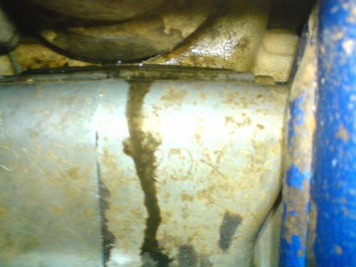

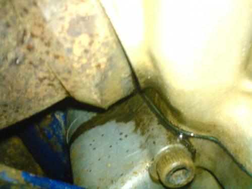

Donc comme prévu quelques photos mais pas trop terrible car pris avec mon téléphone xwhistling.gif
Donc je trouve c'est huile un peu claire pour etre de l'huile de mélange brulé, quand pensez vous? Par contre c'est sur qu'il faut que je change mon joint torique de pot car hier en la faisant chauffé je voyais bien la fumé sortir par la mais cela ne change en rien mon problème de fuite ça serait plus de camouflage de fuite dry.gif
posté 5 Mar 10 à 13:42
Bon alors vu les photos, c'est vrai que ton huile est claire mais rien ne confirme que c'est l'huile de boite.
