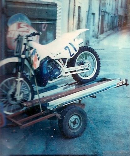

pour ma 1ère remorque je l'avais faite à partir de tube carré d'acier, et à la place des rails j'avais fait des encoches pour y placer les roues
je t'ai fais un dessin assez simple mais facile à comprendre, les encoches du millieu c'est quand je n'avais que ma moto sur la remorque afin de ne pas avoir tout le poid d'un seul coté et de faire chavirer la remorque dans un virage un peu brusque.
donc tu peux essayer de voir si tu peux découper le fond pour y casser tes roues, au moins pour la roue avant.
posté 6 Apr 10 à 16:48
Messages : 14840
tiens j'ai retrouver une photo de ma remorque, j'avais trouver de la tole pliée en forme de rail que j'avais donc adapté pour ne plus avoir que la roue avant à coinçée dans l'encoche.
