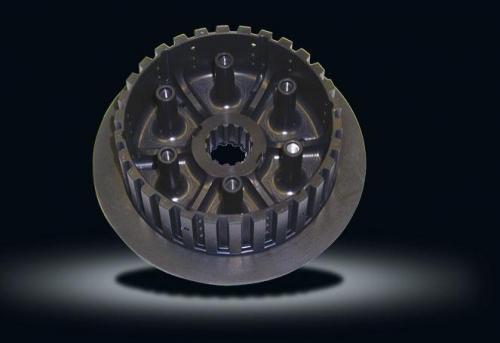

Vla la cloche d'embrayage :
Vla la noix :
La noix va dans la cloche.

pour controler si ton embrayage glisse quand tu supconne qu'il glisse tu t'arrete tu passe ta 5émé moteur arreter tu freine de larriere et avec ta main tu descent le kick si il descent c'est que ton embrayage glisse
maintenant si tu a deja fait plusieur embrayage dessus regarde quand meme si ta noix (voir photo si dessus )n'est pas usée au fond (la ou ton disque garni frotte ) et le plateau de pression (le plateau ou tu vient mettre des vis avec tes ressort)
a l'endroit ou ton disque vient frotter tu ne doit avoir de cote
