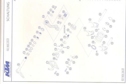

non ca ne mais jamais arriver mais n'a tu pas démonter le carter cote embrayage car au bout de ton barillet de sélection tu as une rondelle épauler je te joint la vue éclate du mécanisme de sélection c'est le repère 9 regarde si il y est encore

Les vitesses passent normalement, j'ai en fait quelques doutes sur l'état de la boite parce que j'ai découvert peu après avoir acheté la moto que le roulement repère 24 était explosé (plus de billes ). j'avais rien vu d'excessif dans l'huile en vidangeant ( elle a du être vidangée avant que je l'achète ) mais elle a peu être tournée avec des morceaux, d'où mes doutes à propos des roulement à aiguilles repère 35 étant donné que je sens du jeu sur l'axe du sélecteur dans le sens verticale.
enfin bref je suis pas tout a fait rassuré sur l'état de la boite en général.
