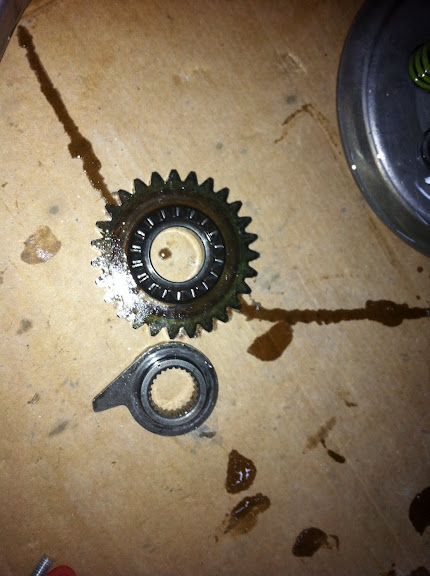

- - wilyd   le montage continu , UNE SACRE MERDE A RÉGLER LES ...   12 Dec 10 à 22:38
|- - nico83   Mais non   13 Dec 10 à 17:33
|- - rolandd20   Citation (wilyd @ 12 Dec 10 à 21:38 ) le ...   13 Dec 10 à 21:29
|- - Lo07240   Citation (wilyd @ 12 Dec 10 à 21:38 ) le ...   14 Dec 10 à 00:08
- - wilyd   la vis , je la vois à chaque fois avec sa boue ...   13 Dec 10 à 22:24
|- - HRCMAN   Citation (wilyd @ 13 Dec 10 à 21:24 ) la ...   13 Dec 10 à 22:59
- - wilyd   tu parles du mécanisme ou de la pédale ? car le mé...   13 Dec 10 à 23:18
- - wilyd   je n ai pas la doc technique , je me sers des écla...   14 Dec 10 à 00:38

- - nico83   Alors C'est photos pour le réglage   15 Dec 10 à 19:40
- - wilyd   ba , j ai déja tout remonté ... Il faut aligner...   15 Dec 10 à 19:59
|- - nico83   Citation (wilyd @ 15 Dec 10 à 18:59 ) b...   15 Dec 10 à 20:41
|- - rolandd20   Citation (wilyd @ 15 Dec 10 à 18:59 ) b...   15 Dec 10 à 20:42
- - wilyd   je remonte les morceaux quand je suis à la maison ...   15 Dec 10 à 20:58
|- - nico83   Par contre n'oublie pas de mettre du disulfure...   15 Dec 10 à 21:20
- - wilyd   il est encore temps ... mais a part le disulfure...   15 Dec 10 à 21:57
|- - nico83   Citation (wilyd @ 15 Dec 10 à 20:57 ) il ...   15 Dec 10 à 23:08
- - wilyd   ok ok , c est clair , j ai pas ça mais j ai déjà u...   15 Dec 10 à 23:16

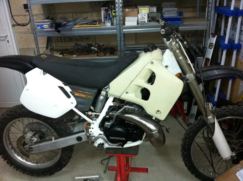

- - wilyd   La bête a démarré !!! je vous met le ...   18 Dec 10 à 20:15
- - mxcr   sa ie sa tourne mais bon il te reste encore un...   18 Dec 10 à 21:14
- - wilyd   les premiers essais sont assez concluant , fuite d...   18 Dec 10 à 23:51

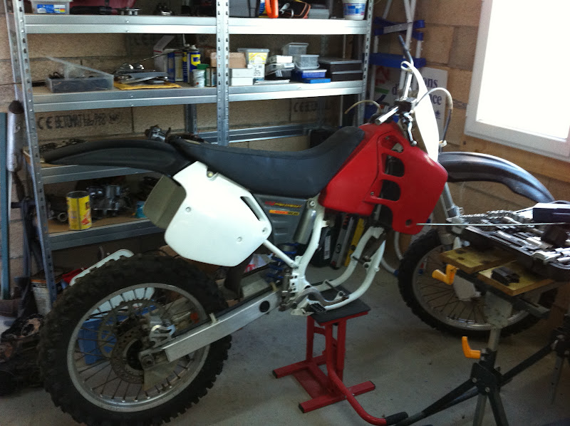

- - wilyd   Un petit coup d'œil à l'avancement des tra...   8 Jan 11 à 16:38
|- - nico83   Trop belle, te reste plus qu'a trouver une bon...   8 Jan 11 à 16:49
|- - wilyd   Citation (nico83 @ 8 Jan 11 à 15:49 ) Tro...   8 Jan 11 à 17:33
