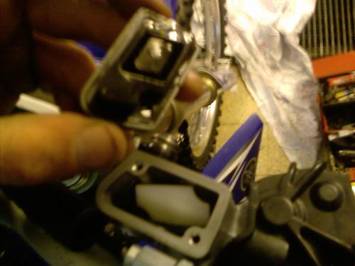

Salut à tous,
j'ouvre pour la 1ere fois mon maitre cylindre et j'y découvre une mousse blanche découpé à la forme du diaphragme qui baigne n'importe comment dans le liquide.
est ce normale ? ou doit-elle etre monté ?entre le diaphragme et le couvercle ?

la mousse je sais pas a quoi elle sert!
mais ca se mettrai pas dans l'autre sens, on a l'impression sur la tof que ca rentrerai nikel dans l'autre sens (arrondi mousse sur arrondi des vis)
ca doit etre une bidouille de l'ancien proprio

la mousse c'est le flotteur du maitre cylindre j'ai appris sa moi aussi en ouvrant celui de mon yzf 2009
tu doit le mettre dans l'autre sens (tu vois bien le sens avec les encoches pour els vis) et sa se monte entre ton diaphragme et le liquide tout simplement wink.gif

on pourrait croire que c'est un système anti émulsion mais ça ne sert à rien (enfin mes pilotes n'ont pas vu de différence avec ou sans), c'est juste pour mettre moins de liquide.
en plus il est à l'envers sur la photo.
posté 13 Aug 10 à 07:10
merci je vais le remettre dans l'autre sens
