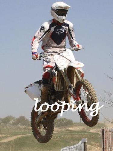

je ne sais pas si cette position est idéale, mais je vous fais partager un de mes sauts pour que vous puissiez le critiquer, donner vos avis etc ...
