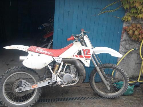

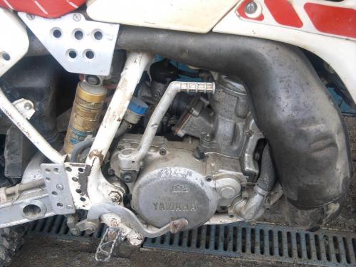

Après avoir retrouvé la moto d'un oncle a moi décédé, J'ai décider de la refaire a neuf comme au temps ou il roulait avec, champion de ligue et interligue dans les pays de la loire dans les années 80. Je met quelque photos de la moto qui a bien souffert.

Bonne innitiative, je suis sur qu'il sera heureux de la revoir comme neuve wink.gif
posté 22 Oct 10 à 21:36
et en + un Ohlins à l'arrière, wow

J'ai une question a te poser la dessus, a l'origine c'est du kayaba? Je trouve sa bizarre qu'il a été changer!
posté 22 Oct 10 à 22:55
Oui c'est du Kayaba d'origine
mais à cette époque, Kayaba ce n'étais pas aussi bon que ça l'est aujourd'hui et surtout la préparation des suspensions n'était pas encore très connue de tout le monde, alors beaucoup préféraient monter du Ohlins, car lors de la commande d'un Ohlins on te demande tout les paramètres pour en faire un à ton poids, ton style de pilotage, tes attentes ect... bref c'était du sur mesure, aujourd'hui avec la démocratisation des préparations de suspensions et aussi le gros bond en avant qu'ont fait Kayaba et Showa il n'est plus indispensable de monter du WP ou du Ohlins pour avoir de très bonnes suspensions, car même d'origines elles sont déjà très bonnes pour une grosse partie des pilotes amateurs.

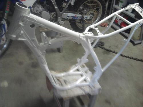

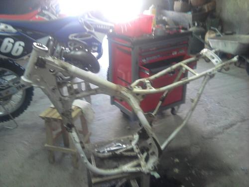

peinture châssis finit!

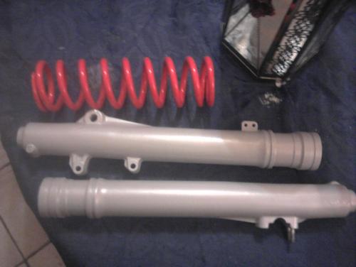

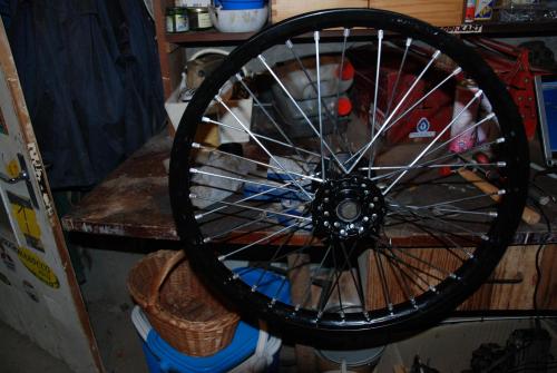

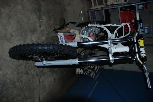

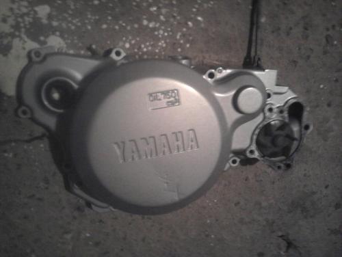

Sa avance toujours la plupart des pièces sont trouvé! Le moteur est ouvert tout les roulements vont être changer, les carter sont partit a la peinture ainsi que les fourreau et le ressort d'amortisseur en très mauvaise état. J'ai finit le rayonnage des roues ce week endaprés beaucoup de temps passer a polir les rayons et les tètes de rayons! Prochaine étape le moteur.

Les fourreau et le ressort d'amortisseur ainsi que les carters moteur sont peint, plus qu'a remonté tout sa il me manque juste la visserie des carters que je voudrai en inox. J'ai reçut tout les joints moteurs et les roulements de bielle et boite aujourd’hui. Photos remonté prochainement.

Très belle tes jantes!
Tu les a peint ou c'est des cercles acheté???

C'est de la peinture epoxy car les cercles était trop abimé pour les polires. Par contre j'ai passé une dizaine d'heures par roues pour avoir ce résultat! Les rayons a polir c'est bien galère! Sinon la peinture j'ai fait faire sa dans une petite boite près de chez moi pas très chère. Sablage du cadre plus peinture, cadre, cercles, moyeux, fourreau, ressort d'amortisseur, et tés de fourche supérieur 200 euros. La qualité est top

Petite galère avec mon amortisseur! L'amortisseur ohlins n'est pas vraiment un ohlins! Yamaha a l'époque avait acheté les droits de fabrication de cet amortisseur qui est donc finalement un yamaha identique au ohlins de l'époque a un détail prés, la tige d'amortisseur est de diamètre 13,8mm alors que sur le ohlins elle est de 14mm. Yamaha n'ont plus de joints ni de tampon! Mon mécano a trouver un concessionnaire yamaha a Paris qui refait un traitement sur la tige pour en augmenté sont diamètre et il fait refabriqué les joints mais bon c'est pas donné 300 euro le tout sa fait mal!

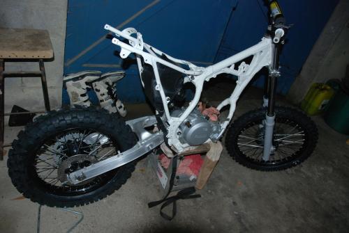

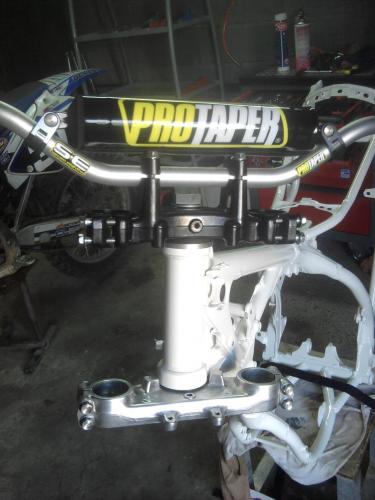

Voila quelque photos, sa avance doucement, pas trop le temps entre les entraînements, l'entretien de ma moto et celle ci!

Tres jolie, j'attend la suite avec impatience mais pour le bras osciliant tu l'a juste poli ???

Oui juste polie mais pas trop je veux pas d'effet miror, c'est pas a mon gout, je préfère l'aspect alu brossé, on voit pas trop sur la photo mais le résultat est pas mal!
