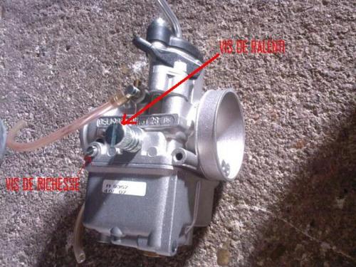

Bonsoir
voila en images ce n'est pas ton carbu mais c'est tous les memes pour les vis de reglages
on demare la moto
on tourne la vis de ralentis vers la droite sens horaire
la moto doit apres tatonement(1/4 de tour par 1/4 de tour)
tenir le ralentis..mem si il est trop haut(rapide) redecendre un peu ..
puis on passe a la vis de RICHESSE (a ne pas trop toucher si la moto dmarre bien a chaud et n'a pas de"creu") si oui moteur au ralentis on visse a fond la vis de richesse
la moto vas "brouter" peu importe..si elle calle devisser un peu et redemarer
et on devisse doucement j'usqu'a l'acceleration de la moto on reviens en arriere lorsque le regime baisse..
voila c'est le reglage de base ...
demande si plus d'info et......
