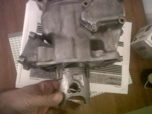

Il faudra un nouveau piston à la côte 66.35!!!!!

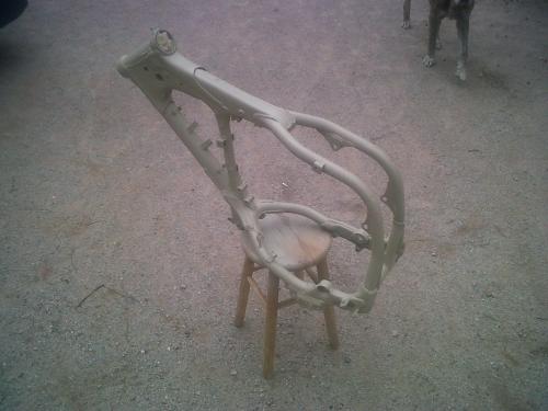

ccm60
posté 4 Nov 10 à 21:21
Messages : 627
Inscrit : 2-December 07
Membre no 5201
Bonsoir nico et bienvenue,
Je m'inquiète pour le tabouret de ta cuisine, tu as eu l'autorisation de ton épouse xr_question6161.gif xr_question6161.gif xr_question6161.gif

Le nouveau bijou, à la côte B ( 66.35) !!!! une beauté
http://www.hiboox.fr/go/images/divers/pa30...801f87.jpg.html

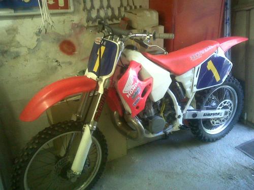

Et voila, tout semble ce passer correctement, reste plus qu'a revoir tout les câbles de transmissions, les plastique, la selle à retrouver ( pas gagnée ca!!!!!!!!!!!!!!!!!!!!!!!!!!!) et plein de truc de fou à acheter!!!!! mais faut bien ca!!! déjà elle démarre, après dix ans!!!!!
ce week je m'occupe du réglage des valves!!!!!

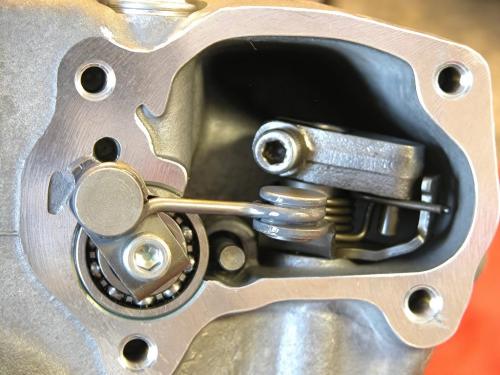

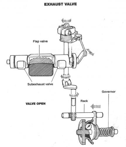

Salut , j en sui au meme point réglage des valves sur ma 91 , je bloque un peu sur le positionnement ouvert , fermé par rapport a la position de l axe de la pompe a haut , ça me semble avoir vachement trop de jeu ... si y a moyen , peux tu prendre des photos de ce qu il y a à régler ... position des axes etc...
j ai fini de remonter le moteur sur la mienne , je sais pas si tu as vu dans quel état je l ai eu ...

salut je te donne des photos qui me serve pour le réglages. mais tes valves sont différentes des miennes!
Je te laisse mon mail, ca sera plus facile pour envoyer les fichiers!
nicoetmary83@free.fr
Sur la 3ème photos la valves est fermée!!!!
Sur la 4 elle sont ouvertes!!!

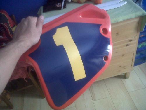

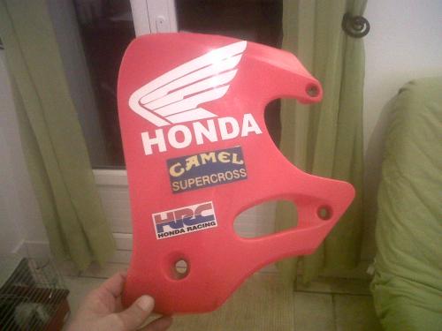

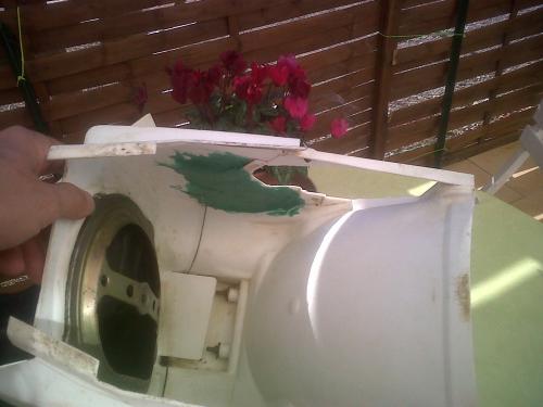

Et voila comme promis, j'ai reçu les nouveaux plastique de 1994!!!!! Tout neuf xthumbup.gif xthumbup.gif xthumbup.gif
Donc démontage de la boite à air obligatoire et masticages des trous réalisée par l'ancien propriétaire pour adapter des plaques de 1995!!!!! mad.gif mad.gif mad.gif mad.gif
Mastic fibre de verre à l'intérieur, mastic sinto à l'extérieur et ponçage, ponçage, ponçage!!!!!!!!

Bas après faudra bien tout poncer au 600 à l'eau et de l'après plastique et de la Polyuréthane de chez vidal auto, comme le cadre!!!

Ont perd pas de temps chez Nico
Une heure à faire le découpage et la pose pour éviter c'est bulles!!!!!!!!!!!!!!!!!!!!!!!!!!!!!!
Commence vraiment à sentir bon cette fois!!!!

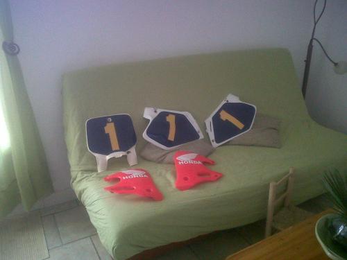

powerdec
posté 14 Nov 10 à 13:10
Messages : 594
Inscrit : 9-October 10
Membre no 11623
Salut Nico83, ou as tu chopé les fonds de plaque bleu et les chiffres?
Merci d'avance.

Salut power, les fond viennent de chez un pot imprimeur!!!! Il doit avoir 200 rouleaux en stock!!!! de quoi faire tout ce que l'on veut! Après je repasse une couche de super vinyle dessus!!!!!!
Le plus chiant c'est avec les bulles, mais avec de la patience ca va xblushing.gif xblushing.gif xblushing.gif xblushing.gif xblushing.gif
