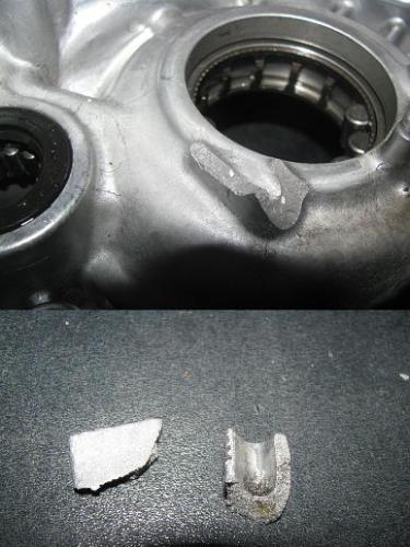

voila,suite a une petite révision moteur de mon 450 crf au moment du démontage je me suis rendu compte que la patte de soutiens du guide de chaine de distribution avait casser,et je voudrais savoir si dans ce cas précis,je devait la faire ressouder ou bien appliquer une patte de soudure a froid sachant que ce n'est pas une partie qui subit une grande force. merci de m'éclairé sur ce point je ne sais vraiment pas quoi faire...

tu peu toujours essaié de refaire quelque chose de propre à la patte à froid mais sa à pas l'air évident
posté 9 Nov 10 à 23:13
ca baigne dans l'huile très chaude, il y a quand même une force énorme exerçée sur le patin faut pas croire, j'ai peur que celà ne tiennes pas.
tu peux toujours aller voir un spécialiste de la réparation des carters et avec un peu de chance s'il n'y a pas trop de magnésium dans ton alliage à cet endroit et bien il pourra te le réparer, mais ce n'est pas garanti.
