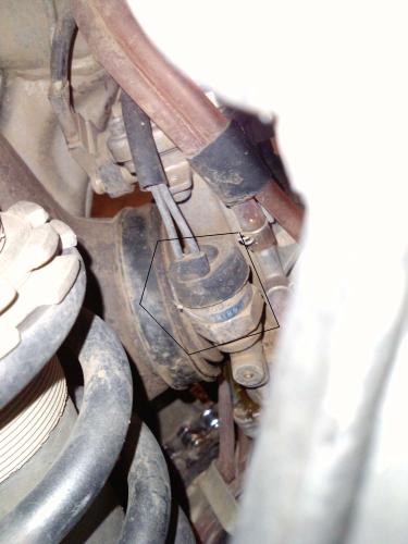

Je voulais demonter le carbu de ma 250 kx 2003, mais ce dernier est "branché" huh.gif (encadré sur les photos) et je ne sait pas trop comment le demonter sans risquer de probleme. C'est un Keihin.
En regardant sur les dessins de mrcycles, sa a l'aire tout con a démonter mais j'aimerai avoir confirmation.
Donc 2 questions:
-comment sa se demonte? (Enfin y a t-il des risque de déréglement ou autre?)
-A quoi sa sert?
Merci
posté 17 Dec 10 à 18:03
alors photo 1 = le capteur de papillon de gaz (capteur de mouvement du boisseau) , avant de le démonter tu y fait une marque avec un marqueur fin par exmple, marque à faire entre le capteur et le carbu, ça permet de le remettre à la bonne place au remontage . (marque à faire une fois le petit cache plastique noir enlever)
photo 2 = soupape de coupure du carburant, la pas de repère à faire.

Pour le capteur d'ouvertur de boisseau, il n'y a pas un conecteur entre le capteur et le CDI pour éviter de le démonter et dérégler ? Comme sur les YZ.

Si il y a un connecteur, je l'est vu tout a l'heure en nettoyant mais j'avait poster avant. Mais maintenant je sait a quoi sa sert.
J'ai pris ces photo avant de commencer a demonter, quand je me suis demander ce que ce pouvait être. En attendant d'avoir la reponse, bien sur j'ai nettoyer la moto entre temps.
posté 17 Dec 10 à 22:20
Citation (gaetancop @ 17 Dec 10 à 20:35 ) *
max,
Oui, mais je crois qu'il veut démonter complètement le carbu, il me semble
posté 17 Dec 10 à 22:28
oè c'est vrai, ca demande un entretien de temps en temps ce capteur ?
posté 17 Dec 10 à 22:31
Bein normalement y'à pas à y toucher, mais lors d'un nettoyage de carbu complet, comme par exemple un passage aux ultrasons, il est préférable de le démonter.
posté 17 Dec 10 à 22:42
ah ok ca roule, merci !
