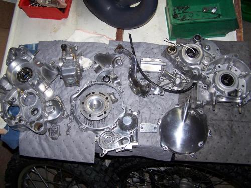

si tu connais quelqu'un qui a un bac à ultrason, ton moteur ressortira de là avec l'aspect du neuf.
posté 24 Dec 10 à 15:23
sinon, gratounette verte + acétone + polissage au mirror et surtout beaucoup d'huile de coude wink.gif
autre solution, le sablage et c'est plus simple à trouver que le bac à ultrason.
posté 24 Dec 10 à 16:44
scotch brite + huile de coude + belgom
puis
paille de fer + huile de coude + belgom
puis
chifon papier + huile de coude + belgom
c'est véridique ! puis à défaut de rouler en hiver ca entretiendra tes bras !

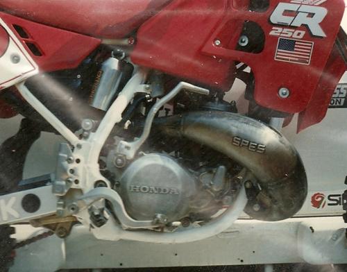

dans les années 80 les moteurs étaient peint et moi comme je n'aimais pas çà, je les décapaient et j'utilisais acétone et scotch-britt vert
et voilà le résultat. et la moto est sale sur la photo c'était en fin de ride le soir
donc tu peux me faire confiance je pense, parcontre c'est sur huile de coude j'en ai user au moins 50 litres xwhistling.gif

pour un bon nettoyage moteur :
d'abord tu passe un coup de nettoyant moteur ( le produit qu'il y a dans les fontaines ou sinon essence avec de 5 à 10%dhuile pour ne pas trop secher les caoutchoucs....) tu gratte avec de la paille de fer fine et de petits outils pour les recoins.... une fois que c'est ok tu rince tjrs avec ton produit et tu seche ( chiffon et air comprimé)...... quand c'est bien sec ben rebelotte paille de fer pour le brillant et un coup de belgom pour la finition..... tu devrais avoir un beau resultat!

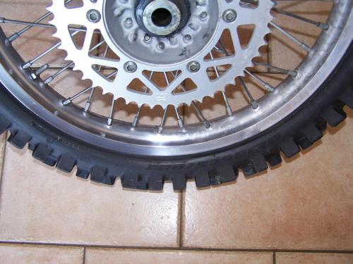

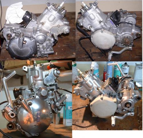

une petite photo avant/après pour illustrer cette méthode :

J'ai mis plusieurs jour mais j'ai essayé plusieurs méthode bof avant (genre le mirror) je n'avais pas commencé par le scotch brite !
Pour des surface un peu rongé ou bien crade epaisse et plane (ou sans recoins), tu peux meme commencer avec une brosse rotative de scotch brite à monter sur perceuse après avoir étaler du belgom sur ta pièce. Par contre il ne faut pas pas appuyer comme un boeuf sur la brosse rotative, ne pas insister longtemp et si possible toujours aller dans le meme sens pour limiter les traces.
c'est la méthode que j'avais utilisé pour mes jante car le vernis avait commencé à sauté :
(pour les jantes, le truc bien saoulant c'est de passer entre les rayons.. ca fait les doigts !)
