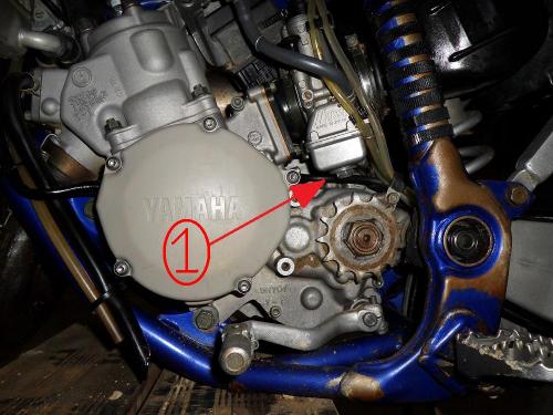

J'ai un YZ 125 de 2004
pour l'hiver je me suis mis à démonter la moto
afin de graisser tout ce qu'il en avait besoin.
Sur le net on m'as conseillé de vider la cuve se
trouvant sous le carbu afin d'évacuer le trop plein.
J'ai donc dévisé l écrou (1) et donc de l'essence en
est sortit. J'ai reserré l'écrou. Après sa je remonte
mon réservoir et met le tuyaux d essence. Je met
mon filtre propre le starter et la moto ne veut pas
démarer. Je regarde par terre et la je me rends
compte que de l'essence coule au filet par le
tuyaux qui est branché sur la cuve ou j'ai désseré
mon écrou!!!
Donc impossible de démarer... sachant que c'est
la seule pièce que j'ai touché niveau moteur!!!
Help me!!!!!

Tu aurais pas fais tomber sans t'en rendre compte pas hasard un petit joint torique ?

Nan pour te dire j'ai meme pas dévisé l'écrou entierement!!!
juste histoire de faire couler léssence....

Peut etre ton pointeau qui est resté coincé.... !!!!! avec le manche d'un tournevis donne quelques coups sur la cuve, si cela s'arrete c'est bien ton pointeau !!!! je vois pas grand chose d'autres...... surtout si t'as pas démonté le carbu... le floteur peut aussi etre une cause, mais essaye d'abord le test pointeau !!!

bon et bien je viens dessayer avec le tournevis et rien sa coule tjr!!!
je crois que j'aurais jamais du touché a cet écrou!!!!
quelqu un aurait t il la solution a mon probleme??

si tu a trop serré ton joint il a craquer donc tu peux le changé.
