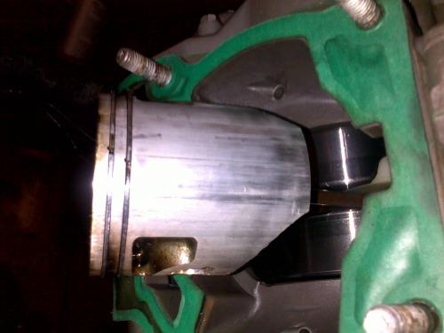

Mais pour pas mal de gens posent des questions sur le temps d'un piston de deux temps. Alors si certains ont des photos de leur piston avec le nombre d'heures qu'ils leurs ont mis, je pense que ca pourrait etre de bons reperes pour ceux qui se lancent dans les premiers démontages de leur cylindres ...
Je ferais ca a mon prochain changement de piston je pense que ca pourra en aider pas mal.
Mais si certains ont déja ca ...

J'ais rouler depuis 2009 avec une 125 yz neuve. Mon niveau et correct la moto est tjrs dans les tours. j'ais bcp rouler dans le sable.
Le piston donc d'origine avait 40heures il n'y avait aucune traces sur le piston mais apres mesures il étais a changer car le jeu piston/cylindre n'etais plus bon.. le cylindre est comme neuf.
Si un piston est rayé comme sur les photos c pas normal, si le piston est usé comme cas c qu'il a froté contre le cylindre donc lui aussi doit etre touché et c pas bon. jesper que ton cylindre a rien...
Il faut savoir qu'un piston quand il va s'usée la moto va perdre en puissance vers 10h un bon pilote qui a besoin d'une moto competitive vas le changer car il lui faut du rendement.
Un amateur vas meme pas remaquer cette perte de puissance
Apres vers 50h le jeu entre lui et le cylindre vas etre telement important que le piston ne vas plus travailler comme il faut, il se met un biais et c la que la tete du piston vas rapé le cylindre ca va donc chauffé de + en+ et la c vaiment pas bon.

Le piston sur la photo a 26H, de sable, c'était mon premier que j'ai fais.
Maintenant je le fais toute les 20H. Mon filtre est fait à chaque foi. Et j'ai tourné 45h de sable cette saison ...
