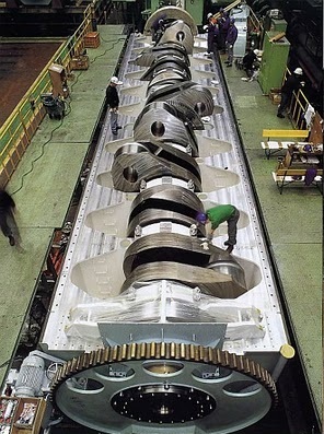

wilyd
posté 4 Feb 11 à 20:37
Messages : 1246
Inscrit : 16-April 09
Lieu : TOKYO
Membre no 8335
La tu peux pas dire , tiens j entend le roulement du vilo , je vais le changer vite fait ... dry.gif
unam62
posté 7 Feb 11 à 16:16
Messages : 122
Inscrit : 7-November 10
Lieu : Wingles
Membre no 11826
Citation (wilyd @ 4 Feb 11 à 19:37 ) *
Oua !
Je verrai bein ça sur un chassi cross, c'est le oholeshot assuré xthumbup.gif

juanito04
posté 7 Feb 11 à 20:38
Messages : 1226
Inscrit : 28-February 10
Lieu : Deauville
Membre no 10391
impressionnant !
posté 7 Feb 11 à 21:11
Citation (unam62 @ 7 Feb 11 à 15:16 ) *
Oua !
en meme temps le moteur fait déja la longueur de la ligne de droite !
