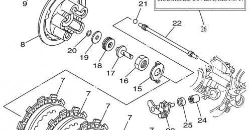

Donc voilà, j'ai un soucis avec la 125 Yam YZ, modèle 2009 de mon fils. La bielette de commande d'embrayage (la pièce sur laquelle vient s'attacher le cable), située dans le compartiment de l'allumage, ne tient plus à sa place dès que la moto roule. Elle recule, c'est à dire que l'axe sort du bloc moteur. Cet axe comporte une encoche en bout, dans laquelle vient la tige de poussée, celle qui pousse le bloc embrayage. Mystère, rien n'est cassé, ni la tige, ni la bielette, mais rien à faire, elle ne tient plus à sa place... Bien sur, dès qu'elle a reculé, elle 'echappe' de la tige de poussé, et il n'y a plus de commande d'embrayage, comme si la cable était cassé. J'ai monté un embrayage neuf, pensant que l'ancien pas mal usé faisait trop pivoter la bielette. Mais c'est pas mieux....
Je vais redémonter en fin de semaine, mais si d'ici là quelqu'un a une idée, je suis preneur ...
C'est la pièce N° 26 sur le plan.

salut a toi , je pense que tu as le roulement de l'arbre primaire coté gauche qui est mort, ouvre ta boite et tu sera fixé !!!
