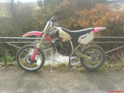

j'ai fait réalésé le cylindre
-changé de piston -changé le kit chaine -changé cage a aiguile -changé les joint haut moteur et d'autre petite bricole j'ai aussi changé le cdi et la bobine HT ainsi que la bougie. malgré tout ça la moto ne démarre pas pourtant elle a de l'étincelle, de l'essence arrive et elle a de la compréssion. Je n'ai aucune idée de ce que peut etre la panne . Quelqu'un aurait-il une idée ? |

meme si tu as une etincelle. as tu mis une bougis neuve? autrement elle ne démarre pas du tout?

Peut-être une bêtise mais est-ce que le coupe-circuit ne serait pas en .... coupe-circuit ???? Je m'explique si le bouton du coupe circuit est défect, il se peut que cela empêche la moto de démarrer...

Juste une supposition : ton allumage est peut-être décalé.? |

Salut a tu esseyer de la demaré ala pousette ? ton essence arrive au cylindre ?

au sujet de ta moto , il y à de l’essence dans ta cuve du carburateur ? ... eux sinon éssaille avec du star pilote mes '' Attention '' ne pas en mètre beaucoup ... soie sur la bougie soie dans le carburateur !!! la bombe coute environ 10€ ... tu trouve sa dans tous les magasin , vérifie aussi bien que ton aiguille du carbu ne soie pas mal mis ... !! Plus le boiseau + vérification floteur Tien nous au courant de la suite !!! |
