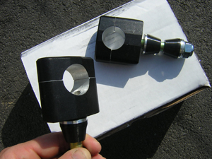

J'aimerais surélever mon poste de pilotage sur ma 450 kxf 2009.
D'origine c'est un guidon 22mm,
je viens de m'acheter un pro taper 28,6 cintre windham car j'aime bien ce cintre.
J'aimerais changer mes pontets pour déjà passer en 28,6 .
sur le net ils parlent de montage avec silembloc.??
Que choisir?un concess me propose du oshiro http://www.oshiroracing.com/fiche.php?id=712&cat=19 mais connais pas le système de silembloc.
Que choisir ?
Merci

franchement moi je m'emmerderai pas avec du silent bloc, j'ai essayer des motos avec les pontets comme ca et franchement ca change RIEN.

Est ce que sur tes pontets d'origine il sont monter avec silent bloc ? Si c'est le cas il faut en remonter avec. Tu doit pouvoir récupérer les tiens.
Regarde chez Bud j'ai eu les miens pour 50€.

Ok merci les gars , je vais demonter les pontets d'origine pour voir ,
les silembloc c'est des rondelles? de quelle matiere?
chez oshiro c'est 48€ les pontets

C'est de l'acier ou alu je sais plus, serti dans le caoutchouc. Je me souvient maintenant j'en avais sur la Cr, la vis passe a l'intérieur.
Même principe que sur la photo.
