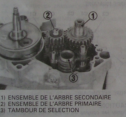

Alors, si tu ne veux pas te faire chier à démonter toute la boite, tu peux la laissée en place coté embrayage, dailleur tu laisses aussi l'embrayage en place.
Perso je démonte tout car c'est plus facile à manipuler un carter seul, surtout quand les roulements ont du mal à sortir.
Mais bon si tu ouvres, coté allumage tu n'auras que le vilo, l'arbre de sélection, et l'arbre de sortie de boite.. tout le reste de la boite restera en place c'est bien plus simple wink.gif

posté 10 Mar 11 à 21:37
Moi je te conseilles de la laissée coté embrayage si tu ne veux pas tout démonter.
J'ouvres des moteurs toute la journée depuis 30 ans, je commence à savoir de quel coté on la laisse en place. laugh.gif

désoler je n'avais pas vu que tu avais marqué le volume d'huile quand tu dis dans la cartouche je met 185 dans chaque cartouche et 419 sur les coté c'est ca ?
posté 10 Mar 11 à 21:43
