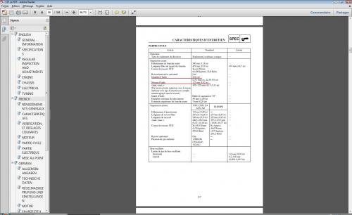

|- - salocain   Citation (doncorleone @ 21 Mar 11 à 13:08...   21 Mar 11 à 14:21
- - Maxx   ça dépend de l'année de la moto fourche cart...   21 Mar 11 à 14:18
- - doncorleone   merci je vais regarder le fichier joint! pour ...   21 Mar 11 à 15:10
