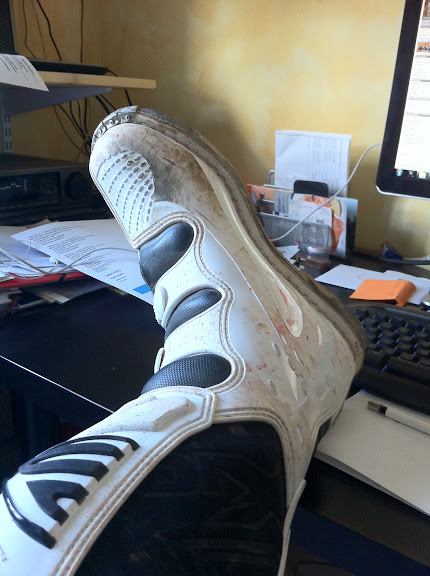

- - wilyd   Un peu d' huile = crado mais ça coûte rien. Pa...   24 Mar 11 à 09:12
- - Fred848   Mode Humour ON Bhaaaaaaaaa pour le cuir des Botte...   24 Mar 11 à 09:13
|- - mimil-39   Citation (Fred848 @ 24 Mar 11 à 08:13 ) M...   24 Mar 11 à 16:53
- - Yamaha-Motor   Wilyd tu confirme que un peu d'huile c'est...   24 Mar 11 à 18:44
|- - wilyd   Citation (Yamaha-Motor @ 24 Mar 11 à 17...   24 Mar 11 à 19:47

- - lauracha   L'huile sur les bottes provient pas de ton pot...   26 Mar 11 à 00:39
- - wilyd   Si vous regardez bien , a part les traces du sélec...   26 Mar 11 à 10:53
