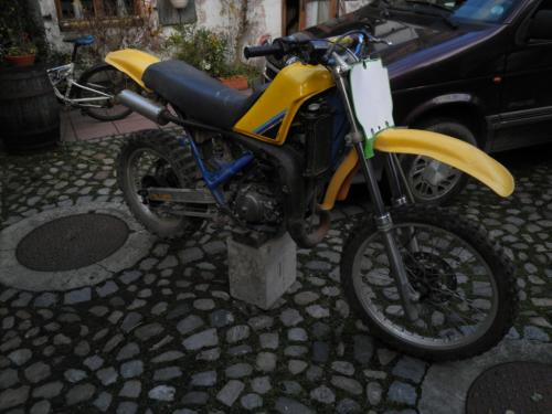

Bonjour à tous,
Je viens d'acquérir une Suzuki rm 250 dans un état moyen mais je suis motivé pour la restaurer, le problème : Je ne sais pas l'année de la moto !!
Sur le châssis est gravé SJ11B-107662.
J'aimerais aussi savoir ou vous achetez les pièces.
merci !

Je dirais 1985.
tu peu aller voir ce site, tu a presque tout les suzuki qui on été fabriquer
suzuki

Bonsoir et merci de votre réponse,
Effectivement on dirais bien. Par contre elle à les traits sur le reservoir

C'est pour ca que j'hésitais entre 1983 et 1985, le cadre bleu ces 1984 et +, la fourche avec frein a disque 1985 +.

Salut
alors déjà cette moto n'est Absolument pas une RM, ce n'est donc pas une moto de corss mais un petit trail de chez Suzuki, c'est une TS 250 de 1984
posté 23 Mar 11 à 23:18
et pour les pièces : http://www.cmsnl.com/suzuki-ts250-1984-xe_...4192/partslist/

Bonjour max,
Merci beaucoup mais en regardant sur ce site : http://www.pieces-suz.com/ et en complétant par SJ11B il me sort la suzuki ts250x de 1989 !
De plus si on suit :
ça
Le VDS SJ11B correspond à
S --> Off road
J --> 200—249cc
1 -->2-stroke, single
1 --> first version
B --> ?
Je suis un peu perdu la !
posté 25 Mar 11 à 22:09
Peu importe l'année, de toute façon ils n'ont quasiment rien changer dessus à part la déco. Je bossais en concession Suzuki à cette époque là wink.gif
En tout cas ce que je voulais te dire c'est que ce n'est certainement pas une RM wink.gif

Merci beaucoup maxx pour toutes ces réponses !
Qu'elle est la différence entre Suzuki TS et RH ?
posté 26 Mar 11 à 00:11
C'est l'appelation différente suivant le pays, généralement c'est aux USA qu'ils n'ont pas les mêmes noms qu'ici pour les mêmes motos.

Ok ! merci ! Sait tu ou je peux trouver des docs de cette suzuki ts250 de 1984 xthumbup.gif rolleyes.gif
posté 26 Mar 11 à 00:27
recherches dans google, mais c'est vieux donc à moins d'un coup de chance, ça va être difficile
