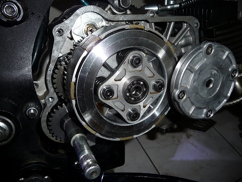

je possede une pit bike 140 ycf factory pilote(moteur lifan) j ai demonte le carter d huile ou ce trouve l embrayage pour y changer le joint de carter sans toucher a l embrayage!pour info j ai aussi changer les joints du haut moteur et celui du carter d allumage!
mon probleme est que maintenant mon embrayage ne fonctionne plus la moto reste tt le temps en prise lorsque je passe une vitesse (meme embraye)et si je ressert plus le cable la moto est plus facile a faire rouler comme si l embrayage ne collait plus normalement !!
j ai joint (si ca a marche)3 photos du dit sujet carter monte avec la patte de reglage ;carter demonte ;et l interieur avec la patte qui vient pousser sur l embrayage!
je vous remercie d avance!!! a bientot j espere!Image attachéeImage attachéeImage attachée

dans ta premiere photo , le resort et bien mis , la petite piece qui sort quand tu embraye est bien mise ?
