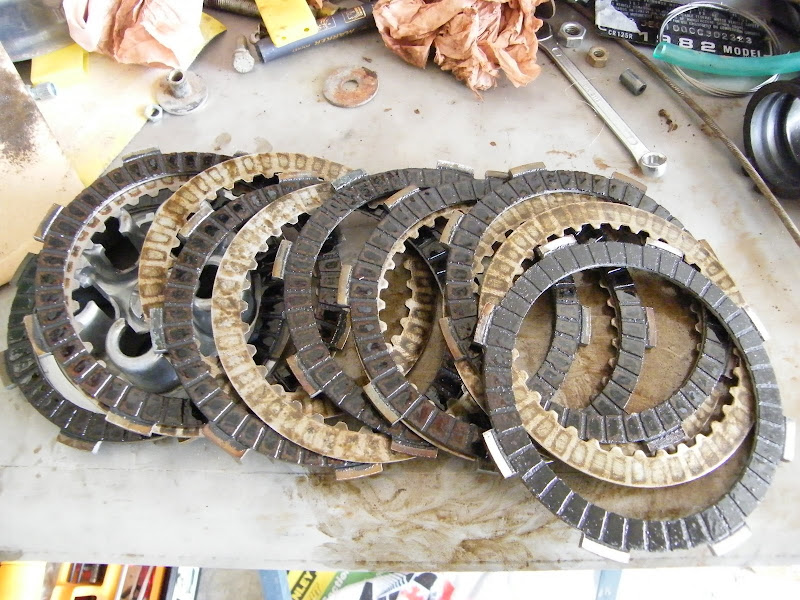

- - Courgette35   Bon je remet à jour ce topic ! Je suis en vac...   21 Apr 11 à 19:05
- - Courgette35   Bon je reviens de vacances, j'ai reçu mes disq...   1 May 11 à 21:29
- - Courgette35   Je commence la mise des photos ! Le kit d...   2 May 11 à 12:47
- - Courgette35   Voilà la tête de ma cloche ! ça fait peur, à ...   2 May 11 à 19:25
- - wilyd   Vindedious il est un chouille marqué...   2 May 11 à 20:04
- - Courgette35   Tu trouves ? Du coup je suis dessus avec la perc...   2 May 11 à 20:07
- - wilyd   T as pas vu ma video ? Quand j ai joué au dentiste...   2 May 11 à 20:13
- - Courgette35   Ah non je n'ai pas vu la vidéo, je veux bien l...   2 May 11 à 20:17
|- - YAM490   Citation (Courgette35 @ 2 May 11 à 21:17 ...   2 May 11 à 22:32
- - Courgette35   tout le monde ne peut pas se payer une cloche d...   2 May 11 à 22:35
|- - YAM490   Citation (Courgette35 @ 2 May 11 à 23:35 ...   2 May 11 à 23:24
- - Maxx   C'est pour éviter ça (les marques) qu'à l...   2 May 11 à 23:15
- - Courgette35   Ah oui pas bête ça ! Je connaissais pas ça ce...   2 May 11 à 23:21
- - Maxx   surtout que c'est des disques madine tailleoua...   2 May 11 à 23:27
- - gaetancop   tailleouane c'est pas au japon ? J'ai sou...   2 May 11 à 23:55
- - wilyd   Tiens voilà ma video . C est ma femme qui filmait ...   3 May 11 à 00:00
- - Maxx   tailleouane c'est thaïlande mais bon c'es...   3 May 11 à 00:01
- - Courgette35   Taiwan c'est pas la thailande du tout, c'e...   3 May 11 à 10:20
|- - wilyd   Citation (Courgette35 @ 3 May 11 à 10:20 ...   3 May 11 à 20:02
- - Maxx   Ah ok, bein comme ça vous avez vu que je suis supe...   3 May 11 à 11:06
- - Courgette35   Je pense que le made in taiwan reste une qualité c...   3 May 11 à 17:53
- - wilyd   Au fait , je ne t ai pas vu a l Aeroport hier soir...   3 May 11 à 20:04
- - Courgette35   lol l'orage m'a dissuadé ! Moi pour l...   3 May 11 à 20:15
- - wilyd   Disons que la tension de l huile entre les disques...   3 May 11 à 20:27
- - Courgette35   j'ai bidouillé à mort, et ça fait toujours par...   3 May 11 à 20:42
- - wilyd   Ma 250 , faut pas réver , à froid , avec une vites...   3 May 11 à 21:00
- - Courgette35   je verrais ça ce week-end alors une fois l'hui...   3 May 11 à 21:10
- - Courgette35   Le bonheur de retrouver un embrayage ! comme t...   8 May 11 à 18:53
- - gaetancop   si tu ne veux plus galérer à devoir redémarer aprè...   8 May 11 à 19:24
- - Courgette35   ça va maintenant plus de soucis, changement d...   8 May 11 à 21:16
