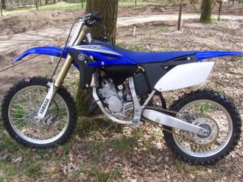

Voila je vous fait part de mon projet qui est de réaliser pour la saison 2012 une 125 yz avec un chassie d'un 25O yzf 2010, Dites moi ce que vous en pensez? Les avantages que cela pourrait avoir par rapport a un 125 yz normale? La compatibilité du chassie avec le bloc d'un 125? Merci d'avance. Dites moi aussi si je suis fou!

L'avantage serait d'avoir les qualités d'un chassie de 250 yzf plus moderne avec en bloc standard de 125yz, mais le truc c'est de savoir si sa vaut le coup?

J'ai déjà un 125 yz 2010 avec tout ce qu'il faut pour que sa marche bien, préparation suspension et moteur complète, ligne d'échappement, culasse, boite a clapet... Mais le truc qui m' intéresse le plus serait le défit technique, avoir une moto unique et je me suis renseigné sur le poids de la parti cycle d'une 125 par rapport a un 25O et a parement sa serait pareil, la différence de poids entre c'est deux motos est dut au bloc du 250 yzf bien plus lourd. J'ai un budget de 5000 a 6000 euros sachant que j'ai un bloc de 125 yz de 2006 a remettre en état chez moi. Merci d'avance pour vos réponses
