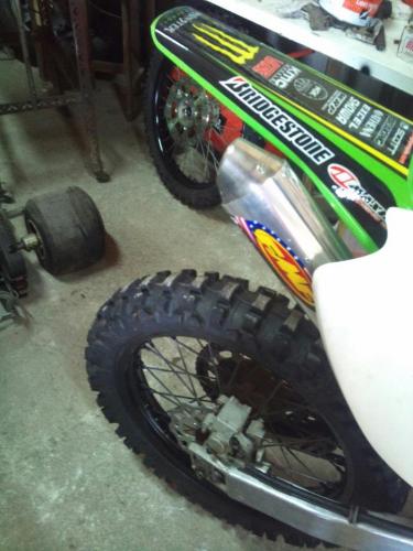

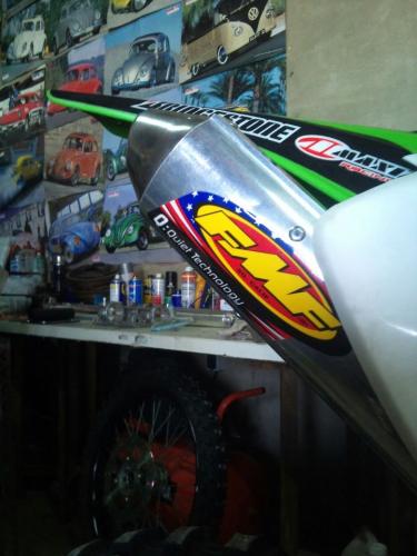

thomas83
posté 10 Jan 13 à 12:12
Messages : 2682
Inscrit : 2-May 09
Lieu : toulon 'con
Membre no 8460
Voilà mon FMF Q, moi je dis il a la classe ce silencieux....

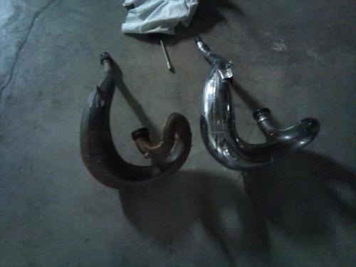

thomas83
posté 10 Jan 13 à 12:41
Messages : 2682
Inscrit : 2-May 09
Lieu : toulon 'con
Membre no 8460
Oui c'est une erreur.
Voilà la différence entre le collecteur d'origine et le FMF Fatty.
Le truc chiant c'est ce coude très exposé...
