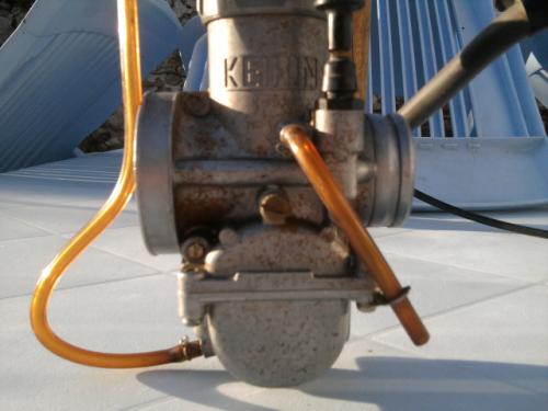

Bonjour:
j'ai besoin d'un petit coup de main cher fan de mécanique:
car j'ai un soucie j'ai un amie qui ma donner un carburateur qui trainer dans son garage mais le problème c'est que je ne sait pas c'est un carburateur de quel moto pourrie vous m'aide je vous mais quelque photo smile.gif Merci d avance j'espère que vous pourrie m aider .

Tu dois avoir une référence gravée sur le coté du carbu, regarde et dis nous ce qui est écrit, ça sera plus simple pour te dire sur quelles motos il se monte.
comme le diamètre aussi par exemple.
Parcontre celui-çi est le carbu d'une moto dont le pot d'échappement est à gauche, vu que starter , vis de ralenti et vis d'air sont à droite.
Donc dans un 1er temps je dirais les anciennes KTM
Ou alors si c'est sur une moto avec le pot à droite, se serait sur une vielle Japonaise à refroidissement par Air, car le pot montait bien haut à l'époque.

Alors j'ai la référence mais je les taper sur google sa ma rien trouver justement je vous la donne comme même vous aller peut être trouver smile.gif
ref : PE 45bati
ses un carbu de 30mm
la marque et KEIHIN JAPAN .
voila sa vous aidera peut être je l'espéré biggrin.gif:D

moi il me fait penser à un carbu que j'avais sur une vieille 80 MTX à refroidissement par air (bien vu maxx)
Edit: j'ai trouvé ca sur le net carbu PE

Oui le carbu ressemble au poile a sa les dimension mon l'air les même . donc pour vous sa serait un carbu de PE ?
salocain
posté 7 Apr 11 à 21:27
Messages : 418
Inscrit : 18-June 08
Lieu : armentieres
Membre no 6541
The PE is available in a wide range of diameters from 20 to 38 mm.
Used on two stroke scooters, trial and minicross bikes is the inexpensive bolt-on performance item on engines that needs a round response.
The round slide valve is chromed plated for performance and less wear.
PE series are also recommended on vintage dirt bikes, two or three cilynders two stroke old engines and those big bore '70 circa motocross bikes.
C'est un carbu utilisé sur scooter, trial, pocket bike 2T et on le retrouve sur des cross ancienne

D'accort je vous remercie alors je pense d'après se que jais appris sur le carbu il viendrait d'une ensienne cross le mec ma dit un cross rouge donc je voit donc que sa pourrait n'entres que un en sien CR . vous penser que ses possible ?
posté 7 Apr 11 à 22:32
j'ai fais une petite recherche, en 30mm de diamètre il n'y a rien pour les 125 cross entre 1975 et 1982 c'est passé de 26 à 28 puis 32 .
pour les 80 et 85 la même chose ils sont actuellement en 28
ça doit ètre sur du trail ou de l'enduro de petite cylindrée made in Japan
