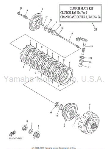

hier j'ai tourner (450 yzf 2009) et me suis aperçu que au niveau du joint spi de la tige de pousser d'embrayage j'avais un légère fuite et je voudrais savoir si pour ce changer joint spi faut que j'ouvre le carter en deux ou que je démonte l'embrayage avec la tige qui relie la noix a la tige d'embrayage pour pouvoir le sortir cette fameuse tige de poussé
avez vous déjà rencontrer ce problème?
comment procéder pour le changement de ce joint spi ?

le joint spi que j'ai a changer est représenter par le numéro 22

Je l'ai fait ya pas longtemps sur la même machine.
Tu démonte ton carter d'embrayage côté droit, tu retire tes disques ca libère la tige de la biellette
Au niveau de la biellete de commande d'embrayage, tu retire le circlips (pièce 23), tu fait bouger la biellette un peu de sorte qu'elle se dégage de la tige de poussée. Avec un pti tournevis tu fais sauter le spy.
Tu remet le nouveau spy, la biellette, le circlips. Tu met bien la biellette avec la tige de poussée surtout. Et tu remonte l'embrayage.
