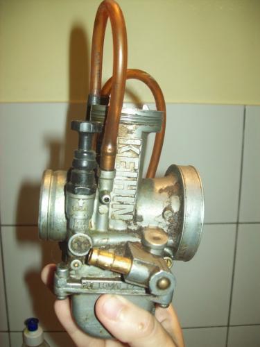

Bonjour, voila j'ai un carbu et j'aimerais savoir si toute les durites sont bien montées et si vous remarquer quelques chose d'anormale. Je sais qu'il n'est pas propre je l'ai demonté pour le nettoyer. voila j'attend vos réponses pour commencéà nettoyer. Merci
Photo avec vu des 4 faces. |

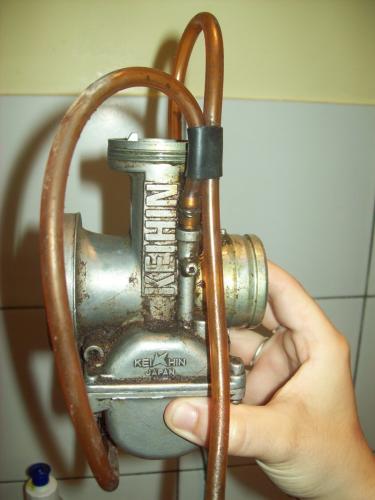

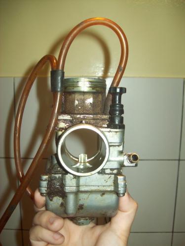

Mitorma voila les deux autres 14 May 11 à 19:43
Yan-23 Je suit pas pro pro mais pour moi la durit de la c... 14 May 11 à 21:00
Mitorma ben c'est se qui me semble je vais attendre d... 14 May 11 à 22:16

charle-du-59 Pour moi le tuyau qui se trouve sur la cuve ne se ... 15 May 11 à 00:59

Mitorma Alors voila les infos :
Carbu: Keihin PJ 15MAL ... 15 May 11 à 10:01
Yan-23 Voila la seul photo que j'ai trouver avec les ... 15 May 11 à 10:19
Mitorma donc il manque bien des durites. Pour la photo y... 15 May 11 à 12:17
Mitorma Donc voila il me manque les durites suivante:
- ... 15 May 11 à 19:22
