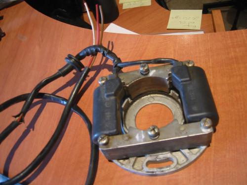

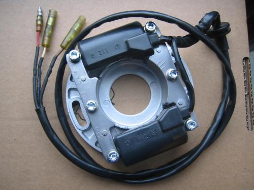

La bobine haute tension et le boitier CDI.

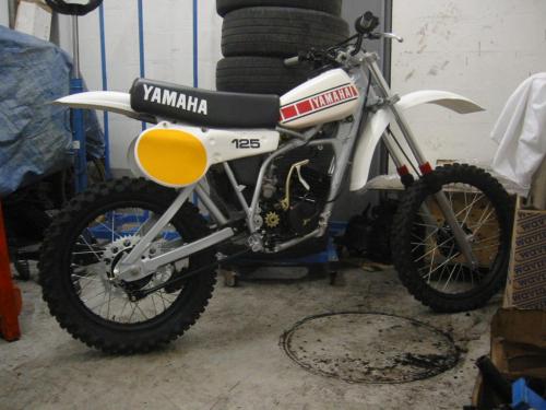

- - jps   J'aurai souhaité que la moto finie ressemble à...   14 Jun 11 à 23:39

- - Maxx   Une des motos qui m'ont fait réver quand j...   16 Jun 11 à 22:04
|- - jps   Citation (Maxx @ 16 Jun 11 à 23:04 ) Une ...   19 Jun 11 à 12:40
|- - Papy   Citation (Maxx @ 16 Jun 11 à 23:04 ) Une ...   19 Jun 11 à 23:56

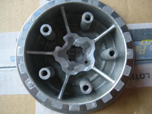

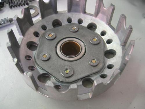

- - jps   suite du démontage du moteur : la cloche d'emb...   20 Jul 11 à 22:40

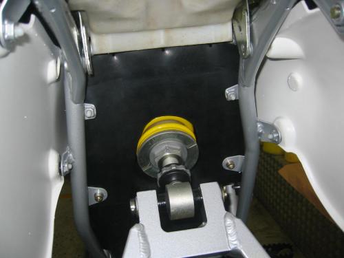

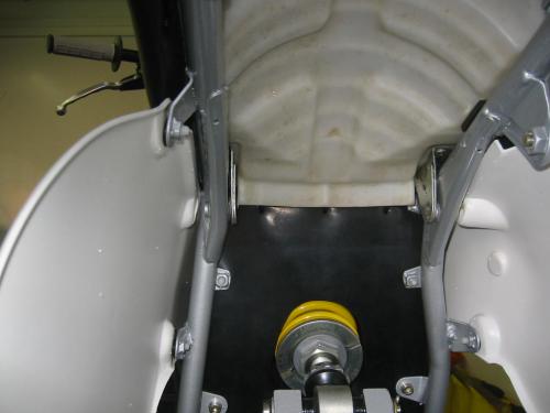

- - jps   Salut Au remontage de l'amortisseur, je me sui...   23 Jul 11 à 22:58

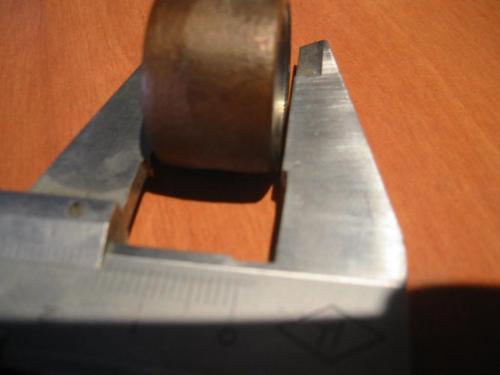

- - jps   Bon, remontage des flasque. Je fabrique une douill...   31 Jul 11 à 22:54

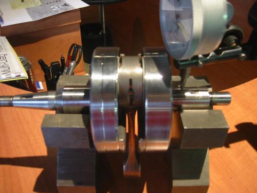

- - jps   je vais en profiter pour fabriquer un bloc biell...   31 Jul 11 à 22:59

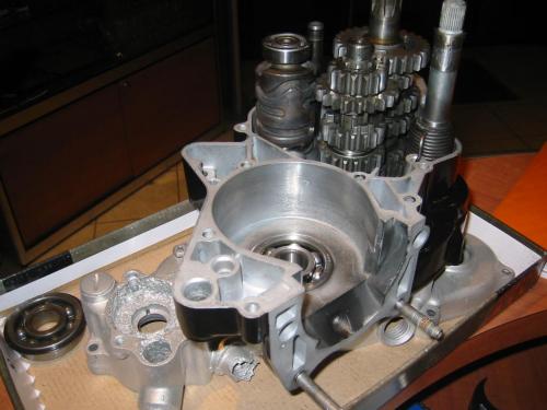

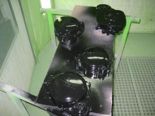

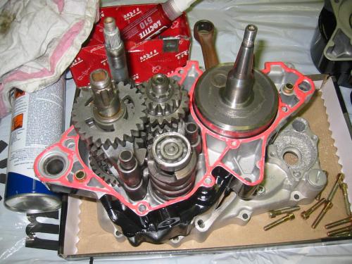

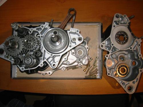

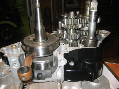

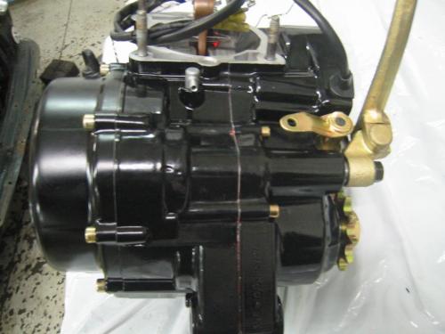

- - jps   Alors, les carters : les plans de joints sont dété...   23 Aug 11 à 14:57
|- - jps   Citation (jps @ 23 Aug 11 à 15:57 ) Alors...   23 Aug 11 à 15:01
|- - jps   Citation (jps @ 23 Aug 11 à 16:01 ) Citat...   23 Aug 11 à 15:10
- - jps   argh, j'ai des problèmes avec l'envoi des ...   23 Aug 11 à 15:14
- - Poum Poum   tu n'as pas moyen de trouver un haut moteur ? ...   23 Aug 11 à 15:24
|- - jps   Citation (Poum Poum @ 23 Aug 11 à 16:24 )...   23 Aug 11 à 15:49
- - Poum Poum   effectivement, là c'est :autre moteur (je pens...   23 Aug 11 à 16:15

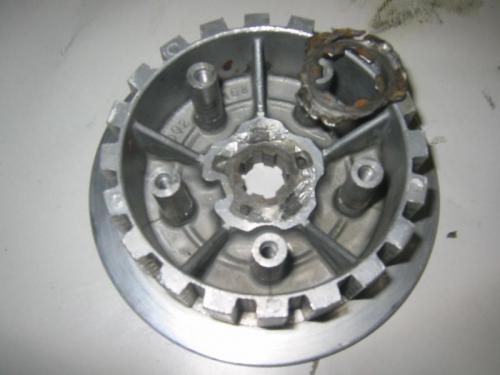

- - jps   Il faut que je trouve une cloche d'embrayage, ...   23 Aug 11 à 16:37
|- - Poum Poum   Citation (jps @ 23 Aug 11 à 16:37 ) Il fa...   23 Aug 11 à 17:26

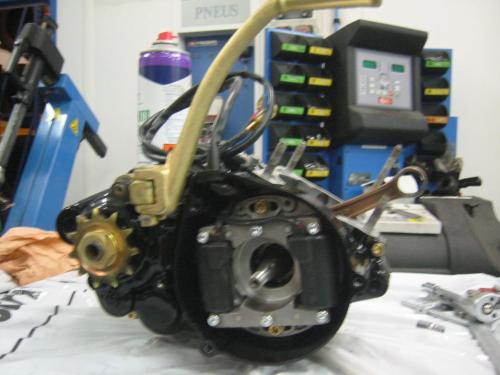

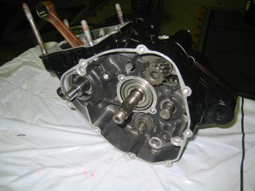

- - jps   Bonne journée ! En démontant un bas moteur de ...   25 Aug 11 à 21:15

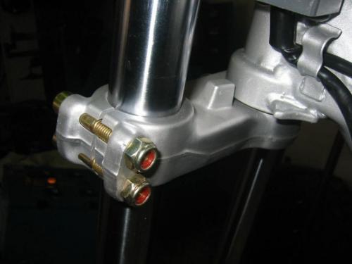

- - jps   Salut à tous J'ai remonté la roue av et le gar...   31 Aug 11 à 15:43

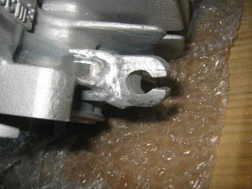

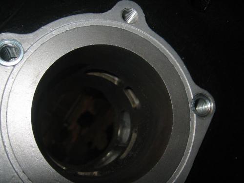

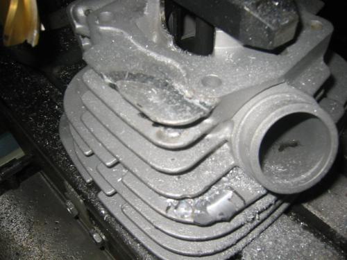

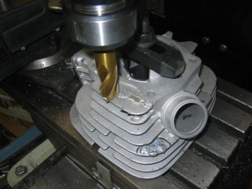

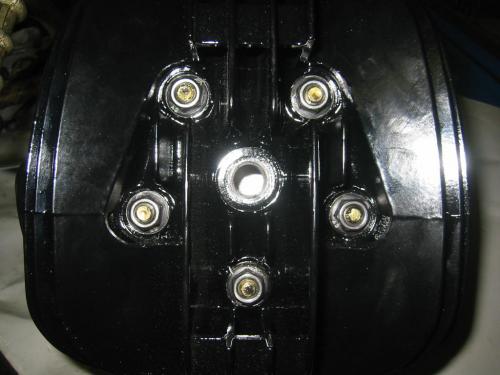

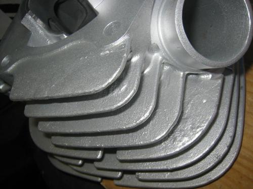

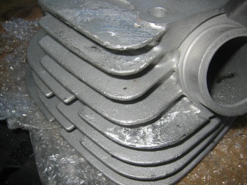

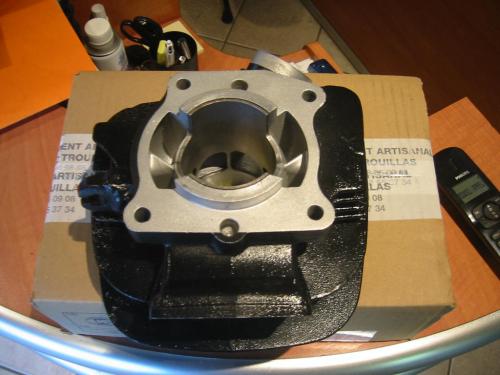

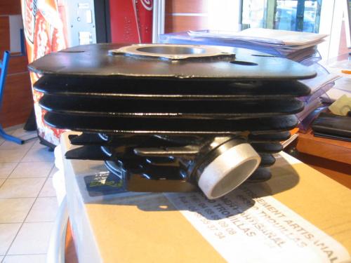

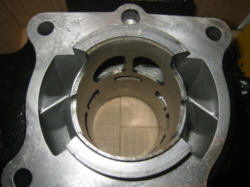

- - jps   Bon, J'ai quasi terminé la culasse, le plan de...   31 Aug 11 à 20:59
|- - le canari   Citation (jps @ 31 Aug 11 à 21:59 ) Bon...   1 Sep 11 à 16:42
|- - jps   Citation (le canari @ 1 Sep 11 à 17:42 ) ...   1 Sep 11 à 18:39
|- - le canari   Citation (jps @ 1 Sep 11 à 19:39 ) Citati...   1 Sep 11 à 18:57

- - lp 80   oh la vache!!! on dirait que la culass...   31 Aug 11 à 21:22

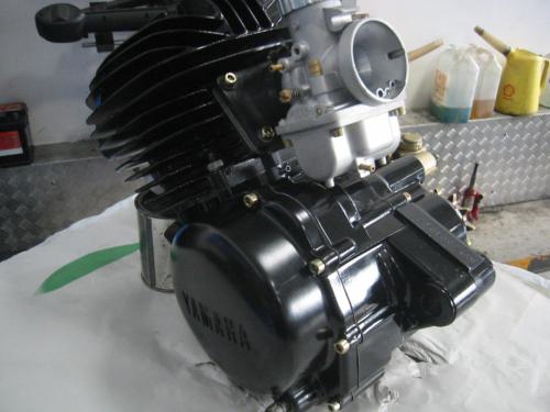

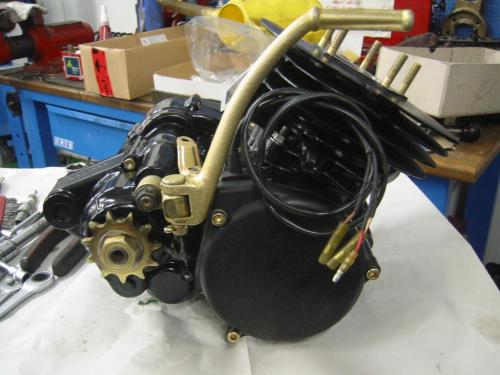

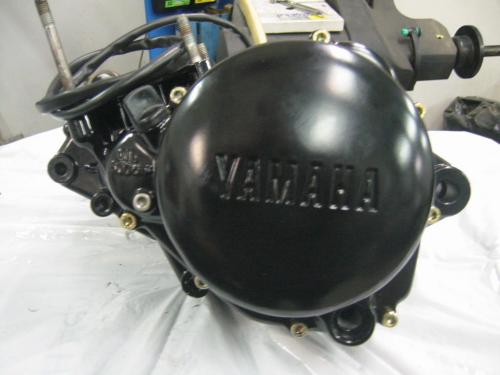

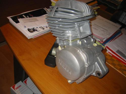

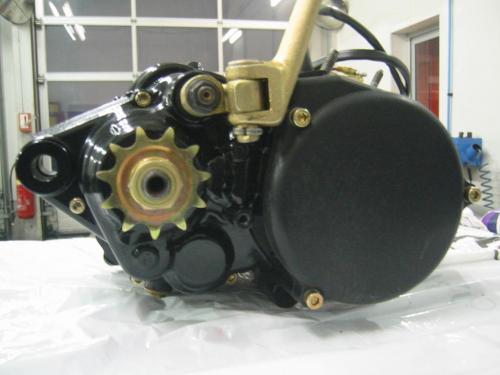

- - jps   Salut tout le monde J'ai terminé ce soir les d...   2 Sep 11 à 22:01

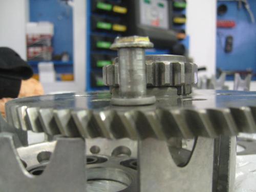

- - jps   Salut Bon, bein comme je ne trouve pas de cloche d...   7 Sep 11 à 21:45
