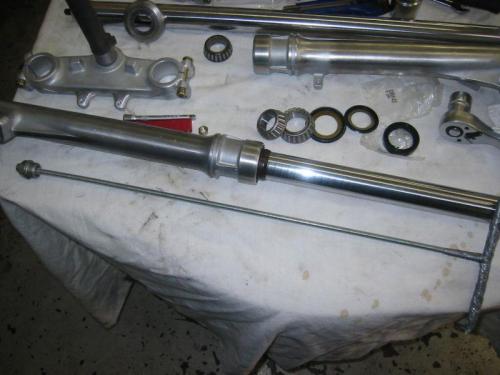

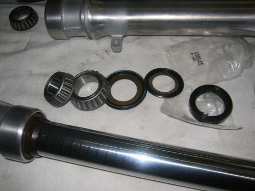

J'ai commencé à ré-assembler la fourche. C'est un montage à blanc et il manque les joints spi et le roulement inf de direction. Les tés sont polis brossés et le cadre sera probablement époxyé en gris métal comme le bras osccillant.

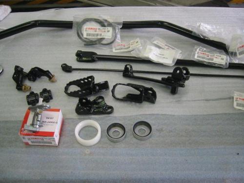

Voici le Cantilever[attachment=9250:resto012_1_.jpg]
le cadre [attachment=9251:resto010_1_.jpg]
les commandes [attachment=9252:resto014_1_.jpg]
Les jantes sont anodisées en noir [attachment=9253:resto013_1_.jpg]
Il reste à retirer les protections et à vérifier les filetages et ensuite, il faut .......attendre sad.gif le retour du zinguage pour commencer le remontage.

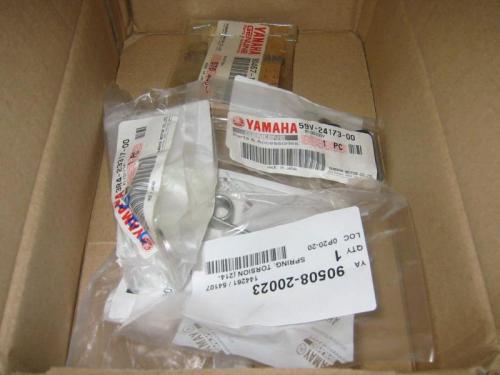

Les pièces commandées arrivent et cela me permet de commencer le remontage mais j'attends encore les pièces de zingage donc c'est un peu lent... xblushing.gif

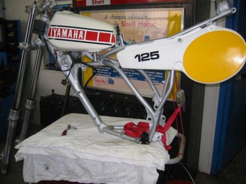

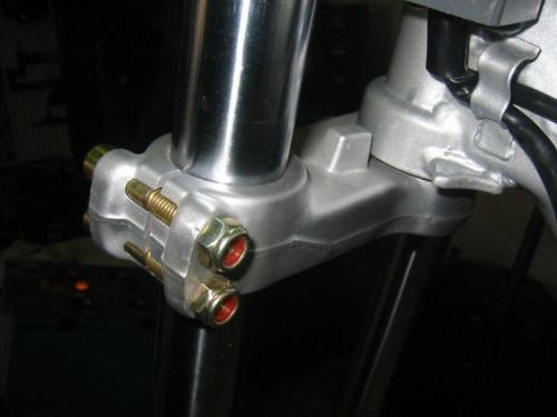

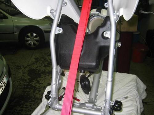

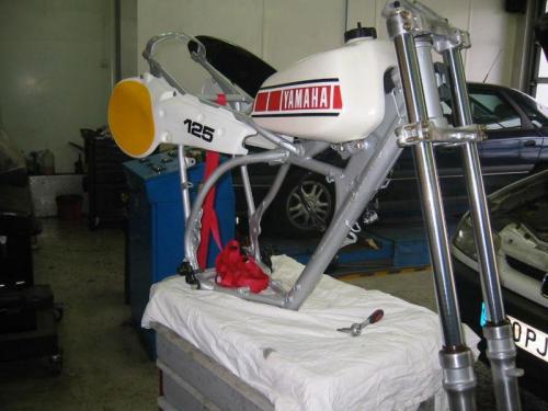

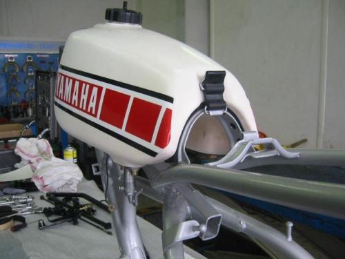

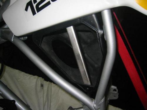

Aujourd'hui repose des roulements neufs sur la colonne de direction, remontage de la fourche avec des joints spi et des cache poussière neufs...
Remontage de l'ensemble sur le cadre et ajustage des nouvelles plaques latérales.

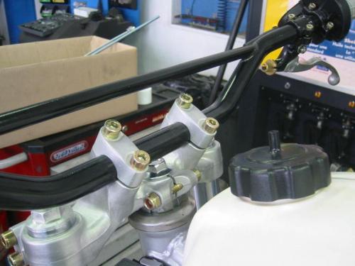

J'ai reposé le guidon et les commandes ainsi que le garde boue ar.

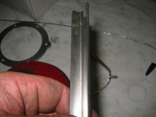

J'ai bossé sur la boite à air qui est en mauvais état et incomplète: refabrication d'une tringle pour le couvercle latéral (tole inox, 2 plis, 2 perçages et un goujon soudé à venir), ébavurage de la boite et microbillage, polissage du couvercle, repose dans le cadre.
Il faut encore fabriqué une cage à filtre et la grosse douille de maintient.
La semaine prochaine, je ré-assemble l'amortisseur ar et je le repose sur le cadre avec le Cantilever. xthumbup.gif
