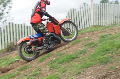

Salut à vous,
J'ai un problème que je vous soumet car,n'arrivant pas à y remédier...je pèse 80 KG avec l'équipement et le plein d'essence, dans le réservoir bien sur...les joint spy et l'huile ont été fais y a pas longtemps,juste sur la fourche.
La fourche et l'amorto sont bien trop souple, voire photo...j'ai même l'impression que le sabot touche par terre, par moment, alors que je ne saute vraiment pas haut.Les ressort sont encore à la côte d'origine.
Tout les réglages de la fourche n'y change rien, et de plus j'ai toujours l'avant qui chasse dans les virage, malgré que je mette sur le reservoir...en gros, je suis souvent à terre...
Alors hier un ancien du terrain m'a expliqué qu'il y a des espèces de clapets, le tube avec les trous, qui monte ou descend selon le réglage, pour laisser plus ou moins passer l'huile, et que c'est trou sont surement usé, agrandi et que les réglage n'y change rien.
Mes questions sont: est-ce possible qu'il est raison
Si je met de l'huile plus épaisse ça va surement jouer
A oui, la moto est de 84, fourche traditionnelle de Dia 43
Pour l'amorto c'est un peu pareil sauf qu'il ne revient pas vite, mais il faut que je re-règle la précharge...
Merci d'avance, car, je sais que vous allez m'aider...

Une autre de l'avant...

J'ai commander joint spy de fourche et gicleur chez 3AS racing, jusque là tout va bien, tout reçu, par contre les joint spy proposé pour ma moto ne se montent pas, ce ne sont pas les bon diamètre extérieur...les joint reçu font 43x55.1x9.5 alors que les bon devrais faire 43x54x11...le truc c'est que j'avais pas vu et donc j'ai essayer de les monté, et vu que je suis un bourrin, maintenant un des 2 joint est vrié, donc il ne veulent pas les reprendre...
Vous en penser quoi, j'appel mon avocat ou pas, sachant que j'ai toujours commander chez euxet que ça c'est toujours bien passer...
richphat 45
posté 19 Jul 11 à 19:42
Messages : 127
Inscrit : 18-November 08
Membre no 7462
Chalut,
autre chose, elle sert à quoi cette vis ??? plus je là dévisse, plus j'ai des crans pour régler la détente !!!http://www.mxteam.com/forums/style_images/ip.boardMX08/folder_post_icons/icon14.gif
richphat 45
posté 19 Sep 11 à 18:45
Messages : 127
Membre no 7462
Salut, je relance le sujet juste pour vous remercier de m'avoir donner tous ces conseilles...bref de m'avoir aider.... Thank you...
Et je voulais rajouté que j'ai comme même remit 400ML par tube de fourche pour que ça à durcisse un peu...Elle est peu-être rincé, même avec les bague inf et sup neuve...
Et je ne comprend toujours pas comment le dispositif de réglage du bas de la fourche peu changé quelque chose sur quoi que ce soit ,mais bon, on peu pas tous être ingénieur... xwhistling.gif
L'amorto à été rempli à 20 Bar d'azote avec de l'huile neuve bien sur, et rien à dire, il remonte tout seule...
Merci et Gazzzzzzzzzzzzzzzzzzzzzzzzz
