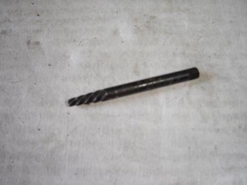

Salut, moi je fais avec l'outil que j'appelle "queue de cochon" ou tourne-a-gauche laugh.gif perçage a 3 ou 4, l'outil dedans et on devisse normalement, sinon gaffe si c'est bien bloqué, l'outil peut casser, dans ce cas la, moi je perce progessivement jusqu'a 5.5 et taraud a l'interieur ( trempé dans la graisse pour enlever toute la limaille) je te mets une photo du-dit outil...
posté 8 Aug 11 à 15:33
+1 pour l'extrateur hélicoidale !
Prévois peut-etre de chauffer un coup avant si ca a été collé au frein fillet.
Par contre si ca casse, il faut un super foret pour percer l'acier de l'extrateur. t'as déja réussi à percé ca zazarmoto ?
sinon pour éviter de foirer les BTR, essaye de prendre de bonnes clé et parfois ajouter une rallonge (pour le déblocage uniquement)
