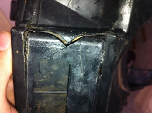

bonjour
Ma boite a aire est fisuré donc des trous dry.gif quel colle vous me conseiller ?
Merci

avant ou apres ton filtre a air ????

Mais du silicone

c'est en desous du filtre a aire

DU kent c est de la colle a pare brise tu va chez un carrossier il doit avoir sa a te dépanner

toys78 voulais te demander si c'était avant ou après le filtre par rapport au circuit d'admission. est ce que l'air est déja filtré quand elle passe au niveau de ta fissure ? Si oui il faut changer et ne pas réparer.
Tu vois ce qu'on veux dire?

ah je vois c'est avant mon filtre a aire (se n'est pas entre mon filtre a air et la carbu ^^ )

si c'est bien avant ta filtration tu pose une plaque soit en desous (se sera plus facile ) dont tu perce deux petit trou tu ressert ta fissure et tu pop ta plaque en y mettant du silicone en desous
ca sera nikel avec un renfort et sii il re casse pas de souci c'est avant ta filtration
si tu ne comprend pas tout ce que je dit revient lol

je les apporter cher un garagiste il ma fait sa nickel gratuit donc sa le fait et en plus c'est propre xthumbup.gif xthumbup.gif
