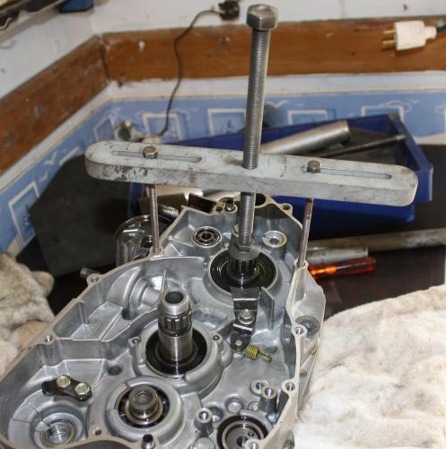

posté 24 Aug 11 à 07:20
voici une photo de celui que j'utilise :
Ok celui ci a été fait un usine mais si tu a une perceuse et un gros taraud c'est pas dur à faire. Soit en prenant les entre-axe de des trous de fixation soit en faisant une longue rainiure droite proprement à coup de disqueuse.
posté 24 Aug 11 à 13:30
Pour séparer les carter avec un maillet tu vas forcément taper sur le vilo, et c'est surtout ce qu'il ne faut pas faire à moins que tu remplaces le vilo ou que tu ne fasse ré équilibrer avant le remontage, sinon tu as 9 chance sur 10 pour que ton moteur ne tourne plus très rond et ne délivre plus toute sa puissance.

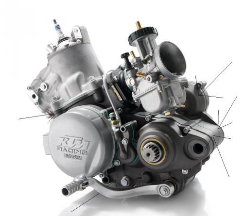

Citation (Maxx @ 24 Aug 11 à 14:30 ) *
ah ! mais moi pas taper sur le vilo, je tape juste sur ces endroits la pour séparer les carter, ensuite je gigote à la main pour ouvrir complètement.

je veux pas être méchant mais tout le temps acheter ,acheter,un bon plat en acier de bonne section perçé au bon diamètre et le tour est joué....ya pas que les outils du commerce qui vont bien xwhistling.gif
la tige du milieu c'est juste une tige fileté avec une petite pointe que tu peu usiner au touret!!et puis petit conseil malgres les dire de maxx une fois l'outil en place et sous pression tu peu frapper legerement sur la tige en compression avec le vilo (la tige de l'outil)par contre par de petteuse les gars parce que la mauvais boulot!!!!

Moi je conseille de ne pas taper sur le vilo, après faites ce que vous voulez ce n'est pas mon problème xwhistling.gif surtout que ça sort tout seul.
l'outil bien sur vous pouvez le fabriquer , du moment que vous ne tapez pas sur le vilo. Après je suis peut ètre un imbécile qui n'y connait rien, mais taper sur un vilo c'est clair qu'il sera déséquilibrer ensuite, si vous saviez comme c'est sensible ces bestioles il en faut très très peu pour que ça ne tourne plus rond.

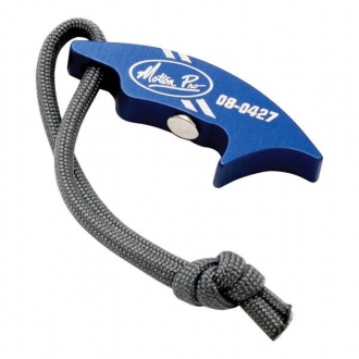

luddoy
posté 26 Aug 11 à 22:38
Messages : 2738
Inscrit : 31-January 09
Membre no 7855
Moi c'est ca, un bloque pignon aimanté. Pour le pignon de vilo
Se fabriquer les outils ok mais on peut pas tous les fabriqué non plus
posté 26 Aug 11 à 23:16
L'outil que tu viens de présenter Luddo, je l'ai aussi mais il ne m'a servis qu'une fois sad.gif à la 1ère utilisation il c'est écraser puis casser sad.gif
depuis j'utilise un outil maison fabriquer à partir d'un vieux pignon de boite, ou j'utilise aussi un bout d'alu plat.
