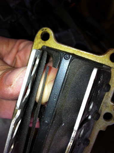

thibaut62
posté 1 Sep 11 à 18:52
Messages : 164
Inscrit : 18-October 09
Lieu : calais
Membre no 9597
Citation (wilyd @ 31 Aug 11 à 20:06 ) *
t es sur d avoir de la compression ? la bougie est elle humide ou bien sèche , vérifie peut être les clapets ...
Slt wilyd ,
Oui jai bien de la compression elle na pas changer par rapport a avant la panne .
En se qui conserne les clapet jai jamais controler sa je vai regarder demain soir alord A quoi tu reconnais des clapet usée
wilyd
posté 1 Sep 11 à 19:11
Messages : 1246
Inscrit : 16-April 09
Lieu : TOKYO
Membre no 8335
je suis pas sur que les clapets s'usent , par contre ils peuvent casser...
