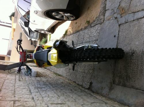

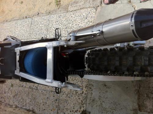

Salut à tous, je viens d'acheter cette rmz 450 2010 depuis deux jours, et je me demande si le décalage entre la salle/garde boue arrière et l'axe de la roue est normal?
En changeant les caches, j'ai aussi remarqué que le sous cadre alu qui supporte la selle était "tordu". La forme a peut être été faite ainsi par rapport au silencieux du pot ?
Merci à tous pour votre aide
Pas de panique, j'ai tordu le miens sur un 250 CR aprés un bonne chute, j'ai tout remis il ya 2 semaines avec un pote et une baramine, j'avais la flemme de tout démonter laugh.gif
en y allant doucement c'est revenu nickel.
Toi tu la démonter, cale le dans une presse, ou un étau et essaye de le détordre.

Merci pour vos réponses, tu pense que je peux le détordre ? ou Bien sa risque de le fragiliser et il vaux mieux que j'en rachète un ? (sa coute 300 euros)

Non tu peux le détordre, ça à pas beaucoup bougé, l'alu c'est élastique ça reviens bien.
Cette partie du cadre est pas beaucoup solicité, donc même si c'est trés légèrement fragilisé, ça craint pas, ça arrive à tout le monde de tordre un cadre wink.gif

Ok, ben merci du conseil, j'ai appellé suzuki, le chef à l'atelier m'a dit que c'était normal un décalage entre le garde boue, et l'axe de roue. Alors peut être que c'est rien de bien méchant finalement smile.gif

Si ça gène pas c'est pas grave, moi j'ai du le détordre car sur les gros sauts la vis qui tient le garde boue tapait sur le bord du pneu, ça ma même cisaillée les crampons sur le flanc gauche.

comme dit ben a la baramine sa revien bien !!! j'en avait pété une sur un ktm je l'avait ressoudé(un peu a l'arrache c'est bizarre a souder l'alu) sa n'avait jamais rebouger
si sa ne te gene pas dans ton pilotage ya pas de souci

Ok ben merci beaucoup les gars, dans la semaine je l'emmène à un ferronnier il sera bien équipé pour détordre tout sa, et faire des soudures au cas ou !
