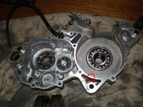

Bonjour à tous, j'ai récupéré 2 carters de 250 CR qui sont cassés sur la portée des masselottes du villebrequin.Je vous ai entouré sur les photos les endroits cassés (les carters sur la photo ne le sont pas). Et bien evidement les pants de joints sont à refaire..
Je voudrai savoir si cela est réparable (je peux les faires ressouder gratuit et je possède un marbre pour les pants de joints) et surtout ce que vous me conseiller.

Salut ,
Perso quant j ai un problème avec les carters , mon collègues le prend a l usine(chaudronnerie) et il me fait une soudure (a froid généralement , mélange de matière qui deviens indestructible efficace sur de petite fissure , certain mon dit avoir réparé un piston avec...)
Pour ma part jusqu a une certaine limite tout est réparable,si il y a une chaudronnerie vers chez toi va voir ca coutera moins cher qu un carter...
