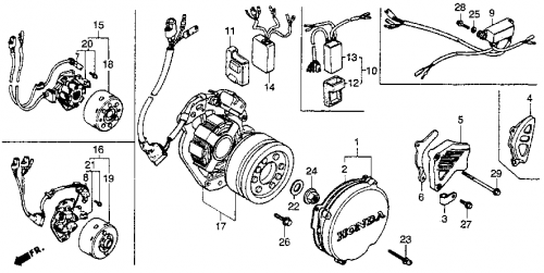

Avis aux connaisseurs!!!! en faisant le taf pour les pieces du 500, je me suis aperçu qu'il manquait le stator et rotor, est-ce que quelqu'un sait si on peut monter un allumage de 250 cr et les compatibilité d'année???
D'après ce qu'on m'a dis, c'est les memes de 1986 à 1988 dry.gif ...je voudrais etre sur avant de commencer les recherches!!!! merci d'avance

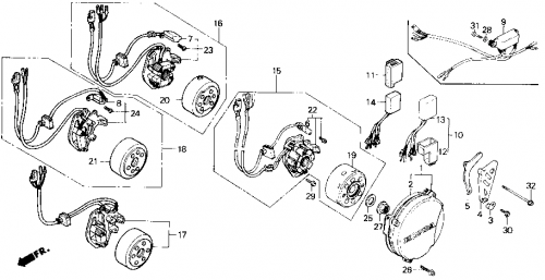

Salut Zazarmoto,
Pour ta petite question compatibilité j'ai un début de réponse je pense..... J'ai regarder par rapport au références des pièces. Pour moi l'allumage d'un CR 500 de 1988 et 1987 sont identiques mais ne correspondent pas aux allumages des CR 250 des mêmes années je m'explique en référence.
CR 500 1988 référence allumage complet : 31100-ML3-911 remplacé en 31100-ML3-711
CR 500 1987 référence allumage complet : 31100-ML3-911 remplacé en 31100-ML3-711 identique au CR500 de 1988
CR 500 1986 je n'ai pas trouvé....
CR 250 1988 référence allumage complet 31100-KS7-832
CR 250 1987 référence allumage complet 31100-KS7-701
CR 250 1986 référence allumage complet 31100-KS7-003
Donc je pense que tu a compris que le début de la ref donc 31100 signifie chez honda un allumage et le reste de la reste est la pièces suivant les années. C'est la même chose chez Suzuki (je suis sûr vu que c'est mon boulot), yam je pense et kawa aussi.
Je te met en pièces jointes les deux éclatés CR 500 et CR 250
J'espère d'avoir aidé
Clem
