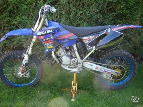

Salut les gars voilà j'aurais aimer avoir des avis sur cette 125 yz de 2007 , j'avais une 85 yz grandes roues préparer . Qu'est ce que vous en pensez , et qu'elle conseil pour pas me faire banane le jour de l'achat ? merci bon ride

Citation (kidcross59 @ 15 Nov 11 à 19:36 ) *
Bah le soucis c'est que dans mon "coin" c'est la seule qui est potable dans mon budget :/ je suis du nord et je doit quand même faire plus de 150 bornes
slt
pour moi sa va elle est tres propre a vue d'oeil
apres faut voir question moteur
pour le prix c'est toujours n'égociable a 2800€ tu feras une bonne affaire
ceci n"est que mon avis

Citation (rayman62660 @ 15 Nov 11 à 19:49 ) *
slt
Oui elle ma sembler aussi très propre , le gars me la lâche à 2900e et merco de ton avis Rayman62660

Bon voilà les gars j'ai vraiment besoins d'avis par ce que si je la prends j'ai le droit qu'a une chance (les parents :/) j'ai pu la faire baisserà 2850e mais bon sur l'annonce il y a un levier d'embreyage renthal d'une valeure de 100e et sur les photos qu'il m'a envoyé il à remis l'origine donc je compte bien la faire descendre à 2800e aidez moi svp dites comment faire pour que je ne fasse pas arnaquer ni rien et ce que je doit verifier merci amis rider

Aprés vu les photos elle a l'air propre a toi de voir vérifie bien tous une fois sur place

Propre, oui elle a l'air propre, par contre c'est très cher je trouve

ba chere oui et non la mienne aussi est de 2007 et franchement vu comment elle est équipé je la lacherait pas a 2800 ...
si tous l'entretien a été fait je pense que sa les vaut
