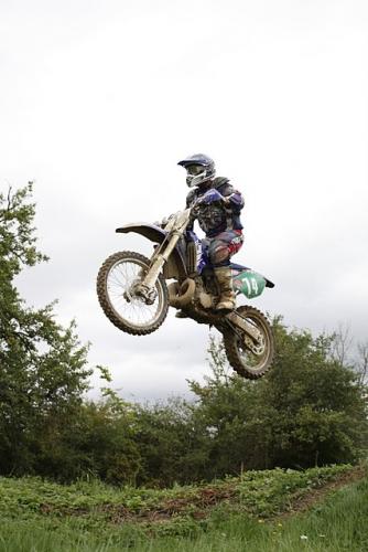

Sur la photo le gosse a du prendre le saut assis jute après un virage. Pour mettre une bonne impulsion et sauter plus loins. Ce qui justifie sa position, mais ya déjà un poil de dextérité a avoi pour faire ça. Et si c'est mal effectué effectivement c'est le meilleur moyen de partir en nose dive.
D'accord avec les explications de french54. C'est bien résumé. Sauf pour l'histoire des suspensions. Je pense que chacun est libre de rouler avec les réglages qui lui incombe. Perso je roule avec une partie cycle très dure parce que ça correspond plus à mon style et j'ai tendance a me mettre un peu long sur les sauts. Pas pour autant que je me prend pour un champion ou quoi que ce soit. Le frein arrière c'est vraiment très important de le maitriser. Normalement si tu appliques la méthode expliquée plus haut sa doit passer tout seul. Mais il arrive que l'on accélère trop ou que le saut soit taillé de façon assez raide. Bien que ce soit rare en général sur les circuits. Je me pose la question de savoir si il ne vaut pas mieux passer un rapport au dessus plutôt que de tomber un rapport justement ? J'ai l'impression que l'assiette est mieux rétablie avec un rapport en plus passé en l'air + gros coup de gaz. Puis pour un débutant ça peut être dangereux de mettre un rapport en dessous, déjà ya le frein moteur qui peut gêner sur la réception, et si il accélère comme la moto va être plus nerveuse, et que en débutant on a tendance a pas être concentré sur la réception c'est le meilleur moyen de perdre le contrôle. Mais peut être me trompe je ? |
