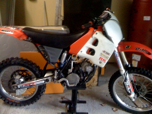

Bonjour,
j'ai acheté un petit CR pour débuter. Ne m'y connaissant pas trop en mécanique, je suis obligé de m'y intéresser. L'échappement n'est pas le bon, je voudrai en acheter un autre mais je ne suis pas sure de l'année. Même avec un nouveau je ne comprend pas où est le point de fixation sur le cadre (pas de trou taraudé). L'ex proprio. ne sais pas de quelle année est le l'échappement mais la moto de 1996. Voici quelque photos:
Merci
Image attachée Image attachée Image attachée Image attachée Image attachée
posté 21 Dec 11 à 14:23
Salut
c'est un 125 CR de 1991
la fixation est là (dans le carré gris) et le pot est relié au cadre grâce à un silent-bloc (environ 15 € chez Honda en pièce d'origine)

oui c'est ce que je pensais (dans le carré blanc), mais il n'y a rien pour visser. Ca se clipse?
Tu as une référence? J'en ai trouvé un sur le bon coin. c'est ca?

Citation (zepequenio @ 21 Dec 11 à 15:27 )
Merci
Je dis n'importe quoi!!!
Je ne comprenais pas mais en fais vu qu'il a peint le cadre, il a rebouché le trou pour fixer l''échappement. Pardonnez mon esprit simple lol.
