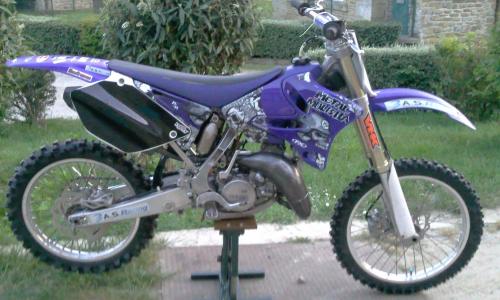

posté 6 Jan 12 à 00:24
Ca donne ça (désolé c'est une vieille photo on voit pas très bien)
avant que je monte un SPES qui donnait le même effet mais avec une couleur brune et des reflets bleutés
