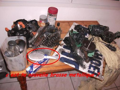

heyy !! désolé pour le temps de réponse !! j'ai pas eu trop de temps cette dernière semaine (avec la neige, et oui pas l'habitude de ça dans le var !!) !
alors demain soir, en théorie je remonte le moteur complet, j'ai fais une petite acquisition plutôt sympa, un pistolet de sablage smile.gif donc il part au sablage et en peinture pour un bloc tout beau wub.gif
dernière pièce manquante pour le moteur, une cloche d'embrayage et ca sera parfait smile.gif
chablisman : oui, rital a raison, j'ai opté pour un cadre de 450 CRF
et la brosse à cheveux de madame était sur la table à manger !! ne le moteur ni la brosse à cheveux sont censés être là mais bon quand on a un appart' petit, on fait avec !!!!
quelques photos du moteur remonté dans les jours à venir et après commencement du découpage de cadre, réalisation des fixation moteur en alu et soudure !

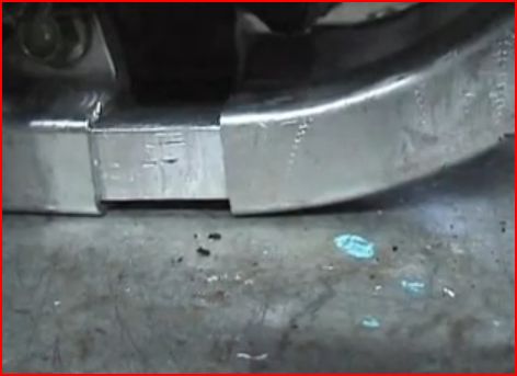

par contre un petit sondage auprès de vous pour la suite du projet, j'ai donc découpé le cadre pour le modifier et l'agrandir pour accueillir le moteur. par contre je comptai emmancher des tubes carrés (de diamètre à peine inférieur au diamètre intérieur du berceau en alu d'origine pour solidifier le tout).
seul question que je me posai, est-ce obligatoire de mettre de l'alu aussi ou je peux mettre des tubes en acier? ma principale crainte est que l'acier soit trop rigide pour le reste qui est en alu et que par conséquent ca pète à un autre endroit !
merci à tous et promis je n'abandonne absolument pas le projet, dès que je peux je m'y remet (au plus vite) smile.gif

surtout pas, ne fait pas l'erreur de mettre les manchons dedans et de souder dehors, le manchon ne servira à rien et toute la force sera exercée sur la soudure, et sa risquera de péter.
il faut que tu coupes plus long de manière a faire un écart, la tu insers un manchon en alu que tu soudes aux deux extrémités.
Il te faut un manchon du diamètre intérieur du cadre (pil-poil), et tu prends un tube qui est plus épais que le tube du cadre. étant donné que tu prends une pièce plus petite donc potentiellement plus fragile, il faut que tu compenses en prenant plus épais !

posté 19 Mar 12 à 13:15
Message #49
Messages : 1226
Inscrit : 28-February 10
Lieu : Deauville
Membre no 10391
Comme ça !

oui voila je comptais faire comme sur la photo, c'est à dire mettre un manchon inférieur au tube du berceau moteur qui aille bien loin à l'intérieur du berceau, souder le manchon et par dessus mettre un tube de diamètre du manchon (pour faire un truc propre).
la question qui me chagrinait, c'est alu ou acier?! car acier plus facile à se procurer et costaud mais justement peut être trop costaud par rapport au reste du cadre en alu :s !

Le soucis si c'est alu, c'est pour souder, c'est pas donné à tout le monde et de posséder le matos aussi ..
posté 21 Mar 12 à 17:30
Message #52
renseignes toi bien sur les modifications du cadre car il y en a pas mal qui ont cassé !

En theorie, mettre de l'acier pour ses propriétés, pourquoi pas.
Mais tu as tout mon respect si tu arrive a souder un manchon acier sur un cadre alu xwhistling.gif
posté 22 Mar 12 à 00:01
Message #54
tout à fait, j'allai le dire tout à l'heure mais je me suis dit qu'il n'envisageait peut-etre pas de souder le manchon..

Mmmh j'imagine le resultat sans soudure, avec des bonnes vibrations de 500 laugh.gif
Non, question solidité prends un manchon alu de qualité ( achete pas sa a casto ) et prends un truc bien épais et si tu n'est pas en capacité de souder, c'est pas les 10 min que mettra un soudeur qui te couteron très cher.
