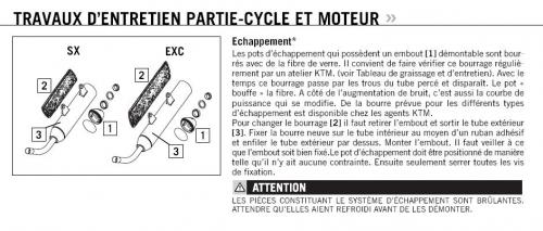

clemef60
posté 2 Feb 12 à 10:03
Messages : 35
Inscrit : 8-January 11
Membre no 12226
voila ce qu'ils disent dans la notice
ils parlent encore de vis alors que moi je n'en est pas.
jujucoy
posté 2 Feb 12 à 10:08
Messages : 539
Inscrit : 16-September 11
Lieu : Tout près !
Membre no 13495
tu pourrai m'envoyer l'image en plus grand ?
Visiblement ton embout doit soit déboiter pour que tu puisse avoir accès à la laine, soit etre tenu par un clips/vis ou quelque chose en sortie du tube de fuite !!

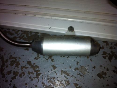

jujucoy
posté 2 Feb 12 à 14:11
Messages : 539
Lieu : Tout près !
Membre no 13495
Je pense qu'il faut essayer de regarder du coté de la sortie du tube de fuite, t'a des photos de ce coté ? essaye d'en mettre d'assez près et éclairée !
